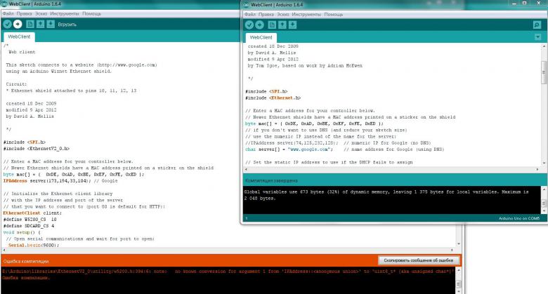

По поводу библотеки вот что получилось. Я её подгрузил в папку library как и положено но при добавлении образца скетча она не активна и при компиляции выдает ошибку.
Один и тот же пример с библиотеки Ethernet скомпилировался а EthernetV2_0 выдает ошибку.
Сначала думал оттого что папка в директории с русским именем, но перемечение ничего не дало. Вот ошибка:
E:\Arduino\libraries\EthernetV2_0\EthernetV2_0.cpp: In member function 'void EthernetClass::begin(uint8_t*, IPAddress, IPAddress, IPAddress, IPAddress)':
E:\Arduino\libraries\EthernetV2_0\EthernetV2_0.cpp:64:39: error: no matching function for call to 'W5100Class::setIPAddress(IPAddress::<anonymous union>&)'
   W5100.setIPAddress(local_ip._address);
E:\Arduino\libraries\EthernetV2_0\EthernetV2_0.cpp:64:39: note: candidate is:
In file included from E:\Arduino\libraries\EthernetV2_0\EthernetV2_0.cpp:1:0:
E:\Arduino\libraries\EthernetV2_0\utility/w5200.h:410:6: note: void W5100Class::setIPAddress(uint8_t*)
 void W5100Class::setIPAddress(uint8_t *_addr) {
E:\Arduino\libraries\EthernetV2_0\utility/w5200.h:410:6: note:   no known conversion for argument 1 from 'IPAddress::<anonymous union>' to 'uint8_t* {aka unsigned char*}'
E:\Arduino\libraries\EthernetV2_0\EthernetV2_0.cpp:65:38: error: no matching function for call to 'W5100Class::setGatewayIp(IPAddress::<anonymous union>&)'
   W5100.setGatewayIp(gateway._address);
E:\Arduino\libraries\EthernetV2_0\EthernetV2_0.cpp:65:38: note: candidate is:
E:\Arduino\libraries\EthernetV2_0\utility/w5200.h:386:6: note: void W5100Class::setGatewayIp(uint8_t*)
 void W5100Class::setGatewayIp(uint8_t *_addr) {
E:\Arduino\libraries\EthernetV2_0\utility/w5200.h:386:6: note:   no known conversion for argument 1 from 'IPAddress::<anonymous union>' to 'uint8_t* {aka unsigned char*}'
E:\Arduino\libraries\EthernetV2_0\EthernetV2_0.cpp:66:38: error: no matching function for call to 'W5100Class::setSubnetMask(IPAddress::<anonymous union>&)'
   W5100.setSubnetMask(subnet._address);
E:\Arduino\libraries\EthernetV2_0\EthernetV2_0.cpp:66:38: note: candidate is:
E:\Arduino\libraries\EthernetV2_0\utility/w5200.h:394:6: note: void W5100Class::setSubnetMask(uint8_t*)
 void W5100Class::setSubnetMask(uint8_t *_addr) {
E:\Arduino\libraries\EthernetV2_0\utility/w5200.h:394:6: note:   no known conversion for argument 1 from 'IPAddress::<anonymous union>' to 'uint8_t* {aka unsigned char*}'
Ошибка компиляции.
Ramzay
Зарегистрирован: 16.05.2013
Гениально, столько мароки из-за такой х***и .
Ошибка появляется из-за того что версия IDE слишком новая ^^
http://forum.amperka.ru/threads/arduino-%D0%B8-ethernet-shield.4548/
Нужен IDE 1.0.6
Иными словами, ставим старый IDE, ставим библиотеку для 2й версии и только потом можно работать.
