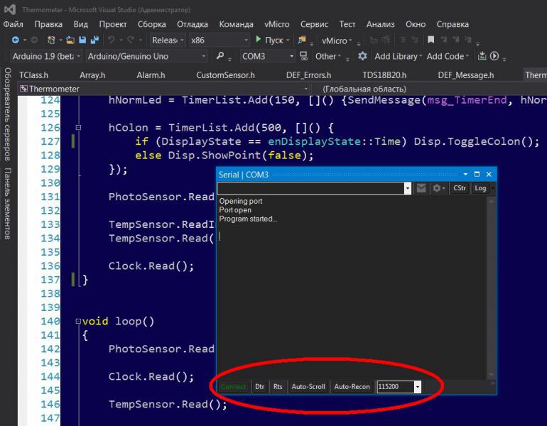

DetSimen
DetSimen аватар
Зарегистрирован: 25.01.2017
zhekaus пишет:
DetSimen пишет:
Ты в студии порт-то настроил правильно?
правильно, правильно, а то куда бы вообще прошивка загрузилась и почему плата перестала отрабатывать телеметрию, пока ее не обновишь снова через ардуино  ide :)
Я тебе про эти параметры, чувак
zhekaus
Зарегистрирован: 17.04.2018
DetSimen пишет:
Чувак, я ж про монитор порта ничего не спрашивал. Плата кушает данные телеметрии от ПК. Все. Прошьешь через Arduino - плата принимает от игры телеметрию, стрелочки крутятся. Прошьешь через VS - тишина. Ищу разницу, понять не могу, прям обидно.
