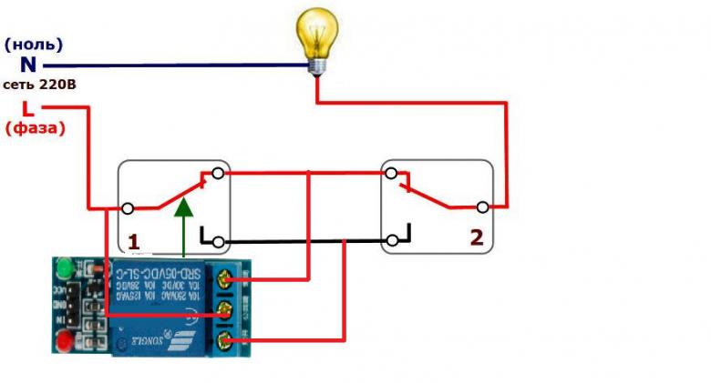

здраствуйте прошу помощи так как запутался и не понимаю как добавить фоторезистор
первое что было это управление светом через блютус добавил лед ленту(грехом пополам разобрался), как работает по коду наверное поймете сейчас идея такова что при получение значения (5 не суть) ардуино через фоторезистор гасила свет тоесть реле, реле подключено через проходной выключатель код приложил P.S. я новичек прошу камнями не закидывать

Вы не запутались, у Вас проблемы с синтаксисом оператора if.
В строке 63 условие прописано правильно, а в строках 44 и 53 некая бессмыслица, увидьте разницу.

так помогите хотябы простейший пример дальше сам разберусь просто даже не понимаю в какую сторону двигаться с  if
Penni
Penni аватар
Зарегистрирован: 18.01.2015
Если Вам надо выполнить действие при i раном 5 и raw меньше 200 то это пишется так
if((i==5) && (raw < 200))
