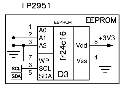

Azathtot, если беретесь выкладывать списанный где-то код - неплохо бы понимать, что он делает.
Запишите этим кодом какое-то значение в ячейку на любой странице памяти далее первой, а потом прочитайте все ячейки подряд, начиная с нулевой. Вы убедитесь, что ваш код пишет совсем не по тому адресу, что вы планировали. так что простите, "гарантия работоспособности" тут не сработала...
Это главное. Ну и плюс к тому в коде полно странностей, показывающих, что его неумело адаптировали из какого-то другого кода - адрес ячейки размером uint32_t,, неиспользуемый дефайн FRAM_BLOCK_SIZE неверного размера и так далее

Вместо кучи слов посмотрите - код, что вы выложили, рассчитан на размер страницы 128, а у Фрам она 256. Соотаетственно и адрес записи и считывания считается неверно.
Я вам сказал провести тест. Сделайте это вместо спора. Запишите данные своим кодом, а считайте кодом Садман41 из сообщения 50
Только адрес записи должен быть не на первой странице

у неё страницы, как у AT24C04 адресом i2c выбираются, или нет? У той на разных i2c адресах 0x50-0x57 разные страницы.
да, до CL16 включительно страницы выбираются адресом, далее - передаются отдельным байтом при записи или чтении. То есть для флешек размера менее 16кбит и более - протокол немного разный

Мне кажется там по времени записи должно быть понятно. Параметр различается в разы. И нет необходимости 70 миллионов циклов ячейку насиловать Ж-)
Тут лучше переесть, чем недоспать. В смысле, проверить. Я FRAM использую, и из трех закупок у одного поставщика на али одних и тех же FM24C04A у меня две партии нормальные, а третья ничего не запоминает. Я пока не разбирался что с ней именно не так и из чего она ремарк, просто убрал в сторону, времени нету.
[Энди, как вы предлагаете на практике измерять время записи?
Взять значение millis() в переменную 1, записать байт, взять значение millis() в переменную 2. Вычесть из переменной 2 переменную 1. Дельта должна примерно соответствовать времени записи.
Если я правильно помню, то в мануале написано - подождите 5мс после отсылки пакета для завершения записи. Никаких статус-битов или иных держаний за ногу в процессе записи во внешних ширпотребовских еепромках не предусмотрено.
