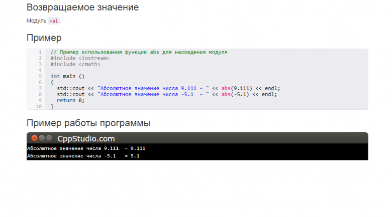

oleg_kazakof
Зарегистрирован: 24.04.2015
Всем спасибо.  Ориентировался на это
BOOM
BOOM аватар
Зарегистрирован: 14.11.2018
Это где такие примеры интересные? Дайте ссылку почитать.
