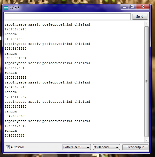

andriano пишет:
 1. Заполняете массив последовательными числами, например, a[i] = i+1;
 2. Пробегаетесь циклом по массиву, меняя текущий элемент со случайным местами. swap(a[i], a[random(N)]);
unsigned char bArray[10];
void swap( byte &x, byte &y)
  x ^= y;
  y ^= x;
  x ^= y;
void fill()
  const size_t countOfElements = sizeof(bArray) / sizeof(bArray[0]);
  Serial.println("zapolnyaete massiv posledovtelnimi chislami");
  for (size_t i = 0; i < countOfElements; i++) {
    bArray[i] = i + 1;
    Serial.print(bArray[i]);
  Serial.print('\n');
  Serial.println("random");
    swap(bArray[i], bArray[random(0, countOfElements)]);
  for (byte i = 0; i < 6; ++i) {
    fill();
    Serial.print('\n');
Результат от Вашего не страшного алгоритм
Image already added

Увы, не все умеют правильно записать скетч по краткому словесному описанию алгоритма. Да и в приведенном выше варианте (от которого Вы, по всей видимости, отталкивались) было две ошибки, да и Вы добавили не меньше.
#define arraySize 10
unsigned char bArray[arraySize];
void swap(byte & a, byte & b) {
  byte tmp = a;
  a = b;
  b = tmp;
void printArray() {
  for (size_t i = 0; i < arraySize; i++) {
    Serial.print(' ');
  Serial.print('\n');
void fill()
    bArray[i] = i + 1;
  printArray();
    swap(bArray[i], bArray[random(0, arraySize-1)]);
  printArray();
    fill();
    Serial.print('\n');
