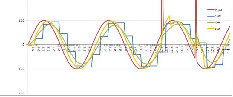

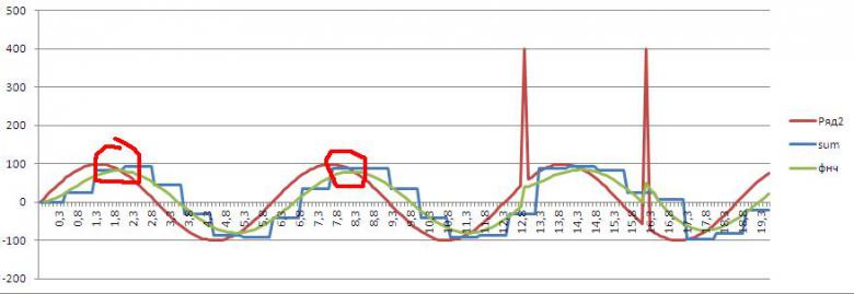

Logik
Зарегистрирован: 05.08.2014
Чего же часть. Бегущее среднее просто ненадо если есть цифровая фильтрация. Его недостаток на картинке
Красным обведено амплитудное значение. ФНЧ (зеленый) выдает его стабильным каждый раз а среднее (синий) пляшет от раза к разу. Если последующий алгоритм будет искать амплитуду то это скажется. Если определять период как время между двумя максимумами - сильно скажется, если дифференциировать - скажется безобразно.
ФНЧ здесь n=3 (т.е. 2^n=8) и среднее по 8 точкам. Сигнал дискретизирован около 64 точек на период. Видно что ФНЧ начал чутьчуть уже подрезать сигнал.
Очевидно что фильтрованое значение вцелом лучше передает форму входного сигнала.
На третей волне добавил помеху чтоб было видно реакции на неё.

Скользящее среднее определено в каждой точке ( для каждого отсчета), за исключением отрезков по краям выборки.
Logik
//То, что Вы нарисовали синим - не есть "бегущее среднее". Бегущее среднее - усредняет заданное количество последних замеров, а не "пачками".
Так то вобще  безнадежно. Там массив нужен для хранения последних замеров. И циклический. Забудте. Я в #11 писал о двух подходах к "среднему" уже. Хотя ха-ки у него конечно на уровне, а вот потребные ресурсы - нет. На таких ресурсах фильтр высокого порядка уже делают, он по хар-кам для других методов недостижим, крутизна спада АЧХ у него бешеная будет и режекция на потенциальную помеху, к примеру 50Гц можно добавить. Мало того, такой среднее по сути цифровой ФНЧ (только с КИХ) и коэффициентами 1/число элементов )) Так что коэффициентики подправить да умножение на них добавить, а не результат сразу умножать на один общий.  Но это уже не для ардуино и любительства. Ладно еще среднее по 4-8 элементов можна делать средним скользящим, хоть всеравно неясно зачем, если ФНЧ с посути такойже харк-кой проще быстрей и памяти меьше жрет. А если полоса узкая усреднять шоле за 1024 элемента. Где память брать?

А это  Вы с Arhat109-2 обсудите )) Какой из подходов кто из вас под "средним" понимает и для кого чего достаточно )) См.#11
Добавлю желтеньким скользящий, чтоб без претензий. Масштаб увеличил.
Arhat109-2
Зарегистрирован: 24.09.2015
Ну вот, это уже похоже. Осталось определиться с глубиной усреднения и дело в шляпе. Да, и никакой массив там не нужен. Скользящее среднее вычисляется  как текущая сумма "набегающим итогом" .. что-то типа S = (S*K1 + X*K2)/K3, где S- новое и предыдущее среднее, K1,K2,K3 -- весовые к-ты "глубины усреднения". Чему они должны быть равны можете вывести самостоятельно, посчитав и разложив скажем среднее из 3-х последних замеров. Для больших усреднений - аналогично. :)

Logik
Arhat109-2 пишет:
И где здесь заявленое Вами ранее "Имеем постоянно усредненное значение на 3,7,15 выборках"?
Arhat109-2 пишет:
 мне всегда хватало "бегущего среднего" с ослаблением накопления по степеням двойки. Имеем постоянно усредненное значение на 3,7,15 выборках и этого как правило хватало.
Не вижу "значение на 3,7,15 выборках" Вижу мутирующую в сторону цифрового фильтра точку зрения)). Коэфициентов даже в Вашей формуле не 3 а два, если считать что P1=K1/K3 а P2=K2/K3 то S = (S*K1 + X*K2)/K3= S*P1 + X*P2 а если еще подумать то коэффициент один, т.к.  коэффициент передачи должен быть равен 1 в зоне пропускания то P1+P2=1 и P1=1-P2 значить S = (S*K1 + X*K2)/K3= S*P1 + X*P2=S*(1-P2)+X*P2. дальше чтоб не путать S в левой и правой части вводим индексы Si+1=Si-Si*P2+X*P2 и делим обе части на P2 Si+1/P2=Si/P2+X-Si теперь обозначим Fi=Si/P2 Тогда Fi+1=Fi+X-Fi*P2 Осталось выбрать удобный P2=1/(2^n); получим Fi+1=Fi+X-Fi/(2^n) или по сишному F+=X-F>>n. См. стр 7 в #5
Велосипед изобретен )).
