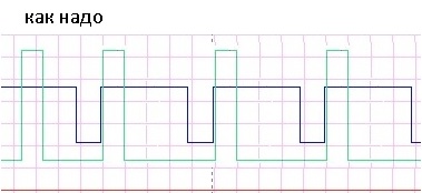

Теперь вопрос:
Как сделать, чтобы фронты начала сигналов 1 и второго каналов совпадали по фазе?

Теперь вопрос:
Это принципиально невозможно.

а как брать сигнал не с разных, а с одного и того же таймера? необходимо лезть в библиотеку?
Можно вообще без библиотеки. Прямо таймер запрограмировать. Как раз два канала.
Выкинуть библу на помойку. Запрограммировать таймер в FAST-PWM режим.

5335, а что вы сможете аппаратно сделать? Точка отсчёта (т.е. синхронизации) в "Phase Correct" режиме всегда в середине ипульсов, и время, на которое нужно двигать один импульс относительно второго зависит от разницы их скважности, т.е. эта величина не постоянная. Что бы реализовать аппаратно сие придёться делать автоматическую подстройку фазы, а это уже серьёзное устройство. Ну или просто научиться программировать таймеры :)
спасибо добрый человек.
dimax, Phaze Correct - далеко не единственный режим работы таймера. Раз уж надо привязать фронты друг к другу, целесообразно использовать какой-то из режимов, осуществляющих счет по "пиле", а не "треугольнику".
andriano, если вы не заметили, то в #7 я именно про это и написал :) По "пиле" всего два режима. В СТС нет возможности регулировать скважность, остаётся один вариант -FastPWM

ТС частоту тоже надо регулировать, а значит есть сложности с использование ДВУХ каналов сравнения у таймера. Частотой придется управлять, используя прерывание переполнения таймера, по которому инициализировать начальное значение таймера не в 0, а в то, что нужно для точной частоты.
Этот подход - самый верный, но требует от программиста аккуратности в обработке граничных случаев. Иначе будет непредсказуемое поведение.

wdrakula, формально ТС лишь озвучил желание, чтобы можно было регулировать частоту. Но нигде не уточнял, что регулировка должна быть плавной. Можно выбирать предделители. Можно управлять разрядностью...
Ну и, в конце концов, кое-где на таймер приходится по 3 канала сравнения.
wdrakula, не пугайте Т.С., не всё так страшно, "Mode 14" 16-битного таймера в меге позволяет крутить плавно и общую частоту, и скважность для каждого канала без прерываний и хитростей.

Похоже на вашу картинку? Умеючи работы на 5 минут.. :) Скетч для меги328
void setup() { pinMode(9,OUTPUT); pinMode(10,OUTPUT); TCCR1A=(1<<COM1A1)|(1<<COM1B1)|(1<<WGM11); TCCR1B=(1<<WGM13)|(1<<WGM12)|(1<<CS10); //mode14 FastPwm ICR1=799; OCR1A=200; OCR1B=600; } void loop() {}вот по этой диаграмме "железо - углерод"?

Оно вам ничего не напомнило? :)

как во всем этом благолепии менять частоту и скважность?
OCRой или ICRой?
5335, ICR -длительность периода в тактах МК. Или герцах = F_CPU/(ICR+1) ; OCR -длительность лог "1" (импульса) на выходе в тактах МК, то бишь скважность. Отсюда сразу главное правило - OCR не должен быть больше чем ICR. Ну и скважность в проценты самостоятельно пересчитаете.

Пересобрал скетч - все заработало как надо. Миллиард благодарностей.
Аппаратно тоже можно. Отрезается левая часть сигнала TTL логикой 2 элемента И-НЕ и 2 элемента ИЛИ-НЕ. Но не так красиво

смотря для чего генератор. для эрозионки нужно 2 канала с одной частотой и разной скважностью. 1 - на поджиг дуги. 2-й на горение.

1 канал формирует сигнал для включения высоковольтного транзистора- поджиг дуги
2 канал формирует сигнал включения низковольтного транзистора но с большей скважностью
оба канала формируют так называемый стульчик для EDM
