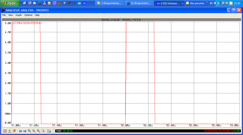

void setup() { DDRB = 0xFF; } void loop() { while ( true ) { PORTB = ( 1 << PB4 ); PORTB = ( 1 << PB4 ); PORTB = ( 1 << PB4 ); PORTB = ( 1 << PB4 ); PORTB = 0x00; PORTB = 0x00; PORTB = 0x00; PORTB = 0x00; PORTB = 0x00; PORTB = 0x00; PORTB = 0x00; PORTB = 0x00; PORTB = 0x00; PORTB = 0x00; } }Здравствуйте dimax.
Попросил бы естественно помощи в написании такой программы.Частоту можно опустить до 1 МГЦа. Я занимаюсь саморазвитием. Приобрел литературу по программированию ардуино. Мой проект не коммерчесский, для личного пользования.
Для указанного 1 МГц мы можем выдавать на все выводы порта B прямоугольный сигнал с регулируемой скважностью. Регулировать можно программно, если принудительно переходить на setup() из какого-нибудь прерывания. Длительность импульса можно изменять от 62.5 нс до 13 * 62.5 нс с дискретом 62.5 нс (период равен 1 мкс).

void setup() { DDRB = 0xFF; } void loop() { while ( true ) { PORTB = ( 1 << PB4 ); PORTB = ( 1 << PB4 ); PORTB = ( 1 << PB4 ); PORTB = ( 1 << PB4 ); PORTB = 0x00; PORTB = 0x00; PORTB = 0x00; PORTB = 0x00; PORTB = 0x00; PORTB = 0x00; PORTB = 0x00; PORTB = 0x00; PORTB = 0x00; PORTB = 0x00; } }Ну, вот Вы всё и доказали. Всего-то 1.25МГц при убогих 14 градациях ШИМ и удлиннённом низком сигнале за счёт накладных расходов цикла. Да ещё и при целиком засранном порте (но от этого-то избавиться можно).
Что Вам тут и объясняли.
Ну и при каких мегагерцах Вы собрались рулить скважность? При одном с 14 градациями?
Я тут единственный, кто смог предложить работающий код, увы.
Евгений, человек попросил 1 МГц, 2 одновременно срабатывающих вывода, управление скважностью. Если хотите смещать положение импульсов относительно друг друга, то можно выдавать в порт другие константы. Остальное уже зависит от схемы и уточнения ТЗ.
Зачем сюда ШИМ приплетать? И причём тут засранный порт? Это инженерная задача и она имеет плюсы и минусы. Плюс в том, что out в отличие от sbi/cbi работает за 1 цикл. Вроде очевидно, что я хотел получить более широкий диапазон регулирования, используя особенности системы команд. Мы жертвуем выводами порта, это минус, но зато можно регулировать относительное положение импульсов на выводах порта.
Ограничения на дискретность изменения длительности импульса заданы не были.

Может покажите где я в тактах ошибся? Или расскажите что такое удлинённый низкий сигнал? :)
Да, не вопрос.
1. Ваш цикл совем не занимает времени на свои накладные расходы? Или он таки сколь-то тактов кушает? Вы эти такты учли, я надеюсь?
2. Если Вы посидите возле своего творения с осциллографом, Вы обнаружите странное явление. Некоторые сигналы вдруг становятся шире остальных. Иногда это низкие сигналы, иногда высокие - как повезёт. И происходит это каждые
16 микросекунд4 микросекунды (виноват, бес попутал). Поисследуйте, посмотрите. Найдите объяснение этому феномену.А советов я Вам не даю, Боже упаси. Просто обсуждаю Ваше творение. Могу прекратить в любой момент, если поступит от Вас такая просьба.
