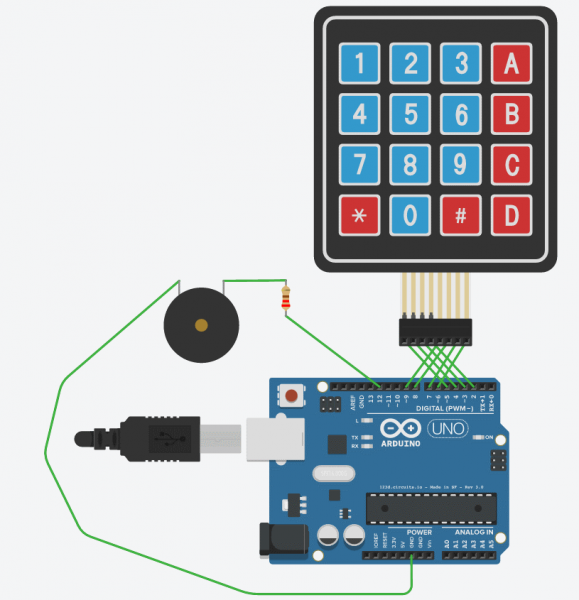

Всем доброго времени суток. Дали мне задание: сделать на ардуино генератор звуковых сигналов. Что он должен уметь: 1) генерировать частоты, соответствующие первой и второй октаве 2) Ноты должны соответствовать определенным кнопкам 3) Громкость звучания должна плавно снижаться до нуля за одну секунду, если не нажата другая кнопка 4) Предусматривается возможность записи сгенерированной мелодии в память. Так вот, собрал я прототип, ноты он воспроизводит нормально(только октавы повыше я взял), к определенным кнопкам они привязаны, громкость, пусть и не совсем плавно снижается, но, как мне кажется, достаточно(для прототипа сделал 0,5с, вместо 1с). А вот в чем проблема(программист из меня никакой, поэтому и полезли проблемы): 14 кнопок(2 октавы) я занял, осталось 2 кнопки свободных, вот на них я хотел сделать свой 4й пункт(хотя тоже я не совсем правильно сделал, я решил свои мелодии записать в память, а по заданию, если я не ошибаюсь, я должен набрать на кнопках мелодию и записать её в память). Так вот, если у меня только 14 нот, всё работает прекрасно, как только я добавляю мелодию, она автоматом запускается при старте платы. А мне хотелось бы, чтобы она запускалась лишь по нажатию кнопки(в моём случае # или D). Команда noTone не прокатывает. Может кто подскажет чего с моим кодом? И возможно ли сделать так, чтобы я мог, допустим, по нажатию на клавишу # записать комбинацию звуков, а по нажатию клавиши D воспроизвести(но это так, не главное). И да, на скриншоте вставлена пищалке, но по факту у меня стоит 8Ом динамик, подключенный через 220Ом резистор к плате, а в коде ноты/частоты у меня подключены отдельной библиотекой "pitches.h", такого нагромождения нету, как в примере.

AndreySvist
Зарегистрирован: 06.06.2016
Всем спасибо) Разобрался сам(по крайней мере с проблемой самопроизвольного проигрывания мелодии). Во-первых, у меня был неправильно записан оператор ELSE if(часть ELSE мне вообще была не нужна), а во-вторых, после строки с if, то что должно выполняться необходимо заключать в фигурные скобки{}. В общем, код теперь выглядит вот так
