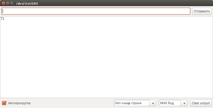

Проверьте, что вам приходит.
while (client.available()) Serial.print(client.read());В сообщении #6 вам показали как парсить. Но вам достаточно узнавать предпоследний байт в буфере.
Я в ардуино не специалист, слишком большой код. Не понимаю что и где там парсится. Мне нужно создать каждолму реле типа ссылки на свиче, http://example.com/?Relay=1 перехожу - включается реле, перехожу еще раз, выключается. И так для каждого реле.

Вот что приходит.
Мало информативно, без GET запроса на который это возвращает.
Проверьте что возвращает на: http://example.com/?Relay=1 и http://example.com/?Relay=2
Ну, хорошо, я скажу куда копать.
Вы можете напечатать строку запроса, который к Вам пришёл? Если нет - открывайте примеры библиотеки, там это есть. Смотрите как это делается.
Когда сможете напечатать (значит научитесь добираться до этой строки), останется только выдернуть из неё символ с номером пина. Т.е. для начала научитесь добираться до строки запроса.
