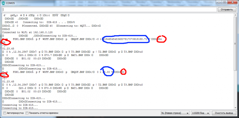

Всем привет!
Имеется на руках NodeMCU. Программирую в среде Ардуино. Вот весь код:

WiFiClient wclient;
PubSubClient client(wclient, mqtt_server, mqtt_port);
void setup ()
    //Serial.begin(115200); // most ESP-01&#39;s use 115200 but this could vary
                            // Инициализация Serial есть в библиотеке дисплея - epd.h
    pinMode(2, OUTPUT);
    epd_init();
    pinMode(wake_up, OUTPUT);
    wakeup();
    epd_set_memory(MEM_TF);
    epd_clear();
    epd_set_color(BLACK, WHITE);
    epd_set_en_font(ASCII64);
    sprintf(Buffer,"Connecting to:  %s . . .", ssid);
    epd_disp_string(Buffer, 0, 0);
    epd_udpate();
    WiFi.begin(ssid, pass);
    while (WiFi.status() != WL_CONNECTED)
        delay(500);

void drawWStationData(){
    yield();
    Serial.println("-1-");
    dtostrf(WStationVoltage, 4, 2, str_temp);
    sprintf(Buffer,"%s V", str_temp);       // напряжение на аккумуляторе погодной станции
    epd_disp_string(Buffer, 62, 35);

К ЕСП подключен E-Paper дисплей и датчик температуры и влажности DHT22. Больше никакой электроники нет. Устройство подключается по WiFi к MQTT серверу и получает оттуда данные. Наблюдаются очень странные глюки:
1) При запуске программы идет подключение к WiFi, только после этого программа идет дальше:
        delay(500);
        Serial.print(".");
        d31++;
        if (d31 > 100){
то есть, подключение установлено. Дальше, в основном цикле программы первым вызывается функция на проверку подключения: WiFiupd(); Иногда это впадает в бесконечный цикл повторного подключения. Попробую пояснить. Подключение установлено (это видно на роутере), но все равно происходит бесконечная попытка подключения, которое, естественно, будет неудачным. Почему срабатывает условие
if (WiFi.status() != WL_CONNECTED)
для меня не понятно, ведь подключение уже есть....
второе:
При старте программа ловит ошибку и уходит в "вечный" ребут. Пробовал на другой ESP - результат тот же. Проблема точно не в питании, так как я пробовал на "голой" ESP. с хорошим питанием. Да и осциллографом смотрел - стабильное и без пульсаций
Вот лог:

Вот один из примеров (Картинка кликабельна):
Это лог старта программы. "Кракозюбры" - это команды для дисплея, он работает через Сериал, не обращайте на них внимания.
Красным обведена переменная GetNewDateTimeData, которая объявляется в начале программы:
volatile boolean GetNewDateTimeData = 0;
Но в сериал видно что переменная равна сначала 54, а при повторном цикле - 50, хотя оба раза переменная обнулялась в цикле...
Второе: Синим обведена переменная WStationVoltage, которая тоже объявлена в начале программы:
 float WStationVoltage = 0.0;
Но, как видно, вначале эта переменная равна ХЗ чему... а точнее: 18465454836807817073918158.71. Потом, по ходу программы "исправляется"....
Вот что это за глюки???
