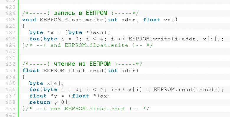

Всем привет, хотел попросить помощи у понимающих, так как с ардуино только начинаю общаться, но у человека попросил скетч но в нем выдает ошибку не могу понять, так как он, не такой как простой код, с реле и лампочками проще разобраться поэтому прошу помощи, так как программа должн следить за розжигом, теплоносителем, надовом маслом и огнем, и так же иметь экран не 1602 а хочу 2004 применить. сам код выложил ниже. за ранее благодарен. так если можно то подписать комментариями строки действий.

float Toil = EEPROM_float_read(0); //установленная температура масла
float Tsht = EEPROM_float_read(12); //установленная температура масла
float Tmin = EEPROM_float_read(4); //установленная минимальная температура воды
float Tmax = EEPROM_float_read(8); //установленная максимальная температура воды
long OilLevelDelay = EEPROM_float_read(10); //время наполнения бака (в секундах)

/*-----( Моргание экраном при ошибке )-----*/
void blink_ERR()
  for(int i = 0; i< 5; i++)
    lcd.backlight();
    delay(250);
    lcd.noBacklight();

Иван Дьяченков пишет:
А человек что говорит?
Иван Дьяченков
Зарегистрирован: 18.03.2020
я спрашивал он говорит что все компилировалось, я попросил версии библиотек он скинул, просто у него может нет времени особо копаться, просто понимаю что переменные не проходят так понимаю по переводу, но как все поправить так что бы все было по проще что бы можно было легче корректировать..
Ну, а компилятор чего говорит? Вы сообщения можете скопипастить?
Иван Дьяченков
ЕвгенийП пишет:
babington222:72:14: error: 'EEPROM_float_read' was not declared in this scope
babington222:73:14: error: 'EEPROM_float_read' was not declared in this scope
babington222:74:14: error: 'EEPROM_float_read' was not declared in this scope
babington222:75:14: error: 'EEPROM_float_read' was not declared in this scope
babington222:76:22: error: 'EEPROM_float_read' was not declared in this scope
babington222:88:53: error: 'POSITIVE' was not declared in this scope
 LiquidCrystal_I2C lcd(0x27, 2, 1, 0, 4, 5, 6, 7, 3, POSITIVE);
babington222:98:50: error: 'Flame_OnOff' was not declared in this scope
 TimedAction flame_timer_id   = TimedAction(500,  Flame_OnOff); //вызов функции датчика пламени
babington222:99:50: error: 'monitor' was not declared in this scope
 TimedAction monitor_timer_id = TimedAction(1000, monitor); //монитор параметров
babington222:100:45: error: 'getTemp' was not declared in this scope
 TimedAction gt_timer_id = TimedAction(1000, getTemp); //вызов функции считывания температуры
E:\Downloads\babington222\babington222.ino:100:45: note: suggested alternative: 'getenv'
                                             getenv
babington222:101:49: error: 'control' was not declared in this scope
 TimedAction control_timer_id = TimedAction(500, control); //Управление горелкой в зависимости от температуры воды
E:\Downloads\babington222\babington222.ino:101:49: note: suggested alternative: 'isControl'
                                                 isControl
babington222:102:49: error: 'oilheat' was not declared in this scope
 TimedAction oilheat_timer_id = TimedAction(500, oilheat); //Управление подогревом масла
babington222:103:50: error: 'OilLevelControl' was not declared in this scope
 TimedAction oillevel_timer_id = TimedAction(500, OilLevelControl); //Управление уровнем бака
E:\Downloads\babington222\babington222.ino:103:50: note: suggested alternative: 'OilLevelTimer'
                                                  OilLevelTimer
babington222:104:52: error: 'shtockheat' was not declared in this scope
 TimedAction shtockheat_timer_id = TimedAction(500, shtockheat); //Управление подогревом штока
E:\Downloads\babington222\babington222.ino:104:52: note: suggested alternative: 'strcat'
                                                    strcat

Да я бы побоялся этот код использовать, учитывая, что там такое встречается:
if (EEPROM_float_read(16)==1)
Kakmyc
Зарегистрирован: 15.01.2018
Дело не а библиотеке , а в компиляторе и коде. Функция присутствует, просто ниже цикла loop
Объявить как положено и скомпилируется.
Кстати там таких функций, все.
ТС, перетащи setup и loop в самый низ кода.

Ну, и pдорово. А я, грешным делом, код-то и не посмотрел - ввёл человека в заблуждение :-(

Всем хей вроде перетащил на верх и стал выдавать только по дисплею ошибку,

Со скечем  разобрался, все свободны осталось дописать меню)))
Иван Дьяченков
Kakmyc пишет:
спасибо большое наставили на путь, с Ардуино просто первый раз с таким большим скечем, и небыли прописаны loop ...  все сменил вставил и все прошло.
