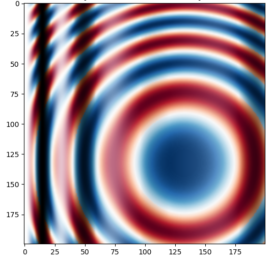

Сказав "А", пингвин не сказал "Б", а именно, что для питона существуют разные библиотеки для рисования всевозможных графиков и диаграмм. Советую качнуть папку с примерами, скажем, отсюда и позапускав их выбрать, что лучше подойдет для задачи. Как пример, просто красивая визуализация оттуда:
