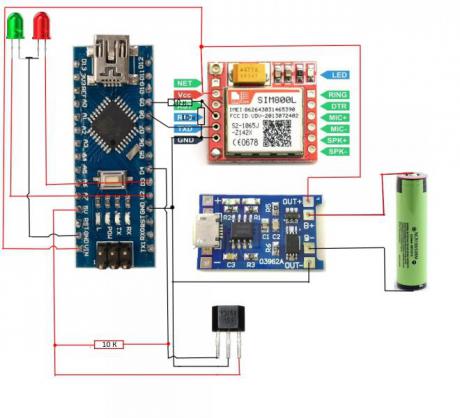

Доброго времени суток уважаемые форумчане!
На просторах интернета нашел простенькую GSM сигнализацию на основе модуля SIM800l и управлением с помощью СМС. Заказал, собрал, запустил. Все работало отлично, но стоило мне отключить сигналку от ПК, как она перестала работать. Стоит мне снова подключить сигналку к ПК, так она снова начинает работать как часы. Реагирует на СМС команды, высылает ответы на команды, срабатывает на открытие двери (датчик Холла стоит), световая индикация срабатывает. Но при отключении от ПК, снова превращается в "кирпич". Подскажите в чем проблема? Скетч прилагаю.

andycat
andycat аватар
Зарегистрирован: 07.09.2017
Схема подключения?
restiv пишет:
Ни одна схема не сможет работать, если на нее не подавать питание.
restiv
Зарегистрирован: 03.01.2016
andycat пишет:
Схема подключения?
Извините, набросал как смог.
restiv
andriano пишет:
restiv пишет:
Так с питанием как раз все в порядке. Схема питается от контроллера заряда TP4056 и плюс там еще предусмотрено резервное питание от 18650.
Jeka_M
Jeka_M аватар
Зарегистрирован: 06.07.2014
На приведенной схеме ардуина не запитана от контроллера заряда и при отключениии от ПК работать не сможет.
restiv
Jeka_M пишет:
Я прошу прощение, я просто забыл прорисовать. Уже исправил. На самом деле и ардуино и модуль запитаны от контроллера заряда. Ардуино запитана через пин VIN.
Я может не совсем правильно выразился. Дело в том, что когда я отключаю ардуинку от ПК, то и модуль SIM800l , и ардуинка продолжают работать, и моргать светодиодами. Если позвонить на модуль, то звонок проходит. Но модуль не реагирует на смс команды. т.е. смс доходят до модуля, но модуль их игнорирует. А стоит только подключить ардуинку к ПК, так она тут же начинает отвечать на смс команды.
Я даже пробовал запитывать ардуинку от power bank через юсб шнур, думал, может где то питания не хватает ардуинке. Но все равно это никак не помогает.
Jeka_M
Jeka_M аватар
restiv пишет:
Это неправильно. Пин VIN подключён к линейному регулятору напряжения на плате ардуино и предназначен для подачи нестабилизированного питания с напряжением от 6В до 12В. А контроллер зарада выдает около 4.2В, а аккумулятор и того меньше.
Если напряжение питания 5В и меньше, то подавать его нужно на пин +5V, который подключен напрямую к ножке VCC микроконтроллера.
mykaida
mykaida аватар
Зарегистрирован: 12.07.2018
Уважаемый ТС, слона надо есть по частям. Сначала вместо аккумуляторов и всей остальной обвязки по питанию подключите блок питания ампера в 2, чтобы наверняка. Если все заработает, то проблема в Вашем питании. Туда и надо будет копать.
restiv
Jeka_M пишет:
Спасибо. Перепаял и все заработало. Еще раз спасибо. Но вот в процессе эксплуатации обнаружился глюк. После срабатывания сигналки нужно ее снять с охраны и потом снова поставить, чтобы она вновь была активированна. А как можно это исправить? Чтобы не приходилось снимать, а чтобы можно было просто повторно перепоставить командой "On"?

vvadim
Зарегистрирован: 23.05.2012
кстати, для нормальной работы на SIM8OOL  нужно подать 4 вольта 1 ампер.
ваша схема по питаню в корне не правильная.
restiv
vvadim пишет:
Согласно даташиту на SIM800l он питается от 3,4-4,4 В. По моей схеме питание подается около 4,2 В. Все в допустимых рамках. Что касается силы тока, то контроллер заряда TP 4056 как раз расчитан на 1А. Так что не понимаю, в чем конкретно она в корне не правильная??? Поясните пожалуйста!
vlad072
Зарегистрирован: 01.08.2017
Нормальный 18650 отдаёт до 30А и больше без проблем, так что не парься. Даже самый дешманский для фонариков ампер 5 отдаст точно. Только нужно ещё поставить step-down 5-вольтовый чтоб заряжать аккум через клемы +/- со стороны micro-usb, вот такой пойдёт https://ru.aliexpress.com/item/Mini360-HM-DC-DC-23/32921703886.html?Единственное что, если в ардуинке стоит кварц на 16МГц, при низком заряде её может проглючить. На таких частотах атмеге надо 5В. Короче надо кварц на 8Мгц при таком варианте питания.

vvadim
restiv, а нафига вы всю программу забили делеями, как то не совсем кошерно....
mykaida
mykaida аватар
Уважаемый, я не увидел никаких проблем в указанном Вами диапазоне, да и в других тоже. Порадовал Ваш пессимизм в 88 строке, что контроллер ни разу за 2 часа не увидит эту строку :)
Оставьте на ночь вывод на порт - херня какая-то.
restiv
vvadim пишет:
Vvadim к сожалению в написании скетчей я еще очень далек от совершентсва, поэтому пока беру чужие скетчи и переделываю под себя. Так что по делеям - это не я забил.(((
restiv
mykaida пишет:
Не совсем понял ваши слова насчет 88 строки. Поставлю на день вывод на порт. Понаблюдаю.
restiv
Сократил временной интервал до 1 минуты. И наблюдал в монитр порте. Никаких намеков на отработку данного кусочка программы не было.
