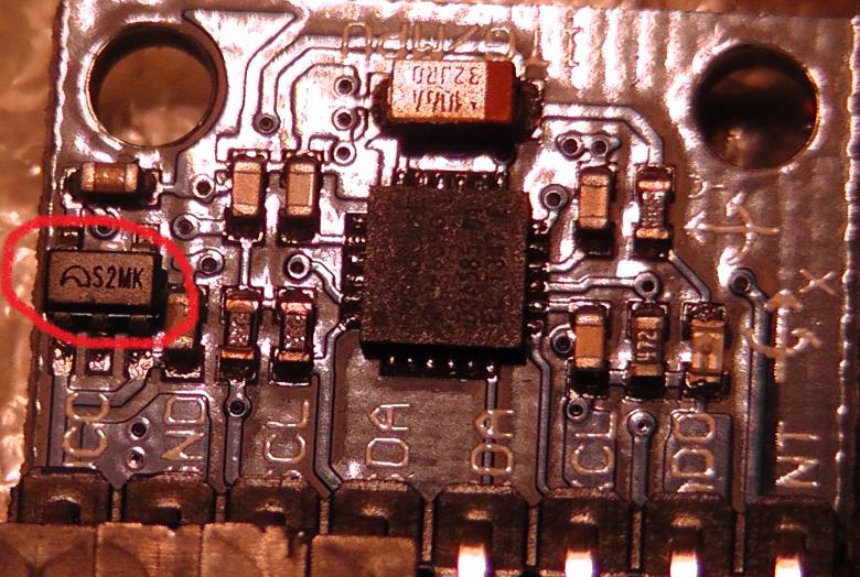

Добрый день, прошу помочь разобраться с подключением GY-521 к Freeduino 1.16. Схема подключения подобна той, что на картинке ниже.  Скретч MPU6050_raw из http://arduino34.ru/load/MPU6050.zip  зависает
на сообщении "Initializing I2C devices...".
i2c_scanner из http://playground.arduino.cc/Main/I2cScanner останавливается на
"I2C Scanner
Scanning..."
Заранее спасибо за помощь,
Андрей.

Оно не работает и проблема явно не програмная.

Не понятно почему I2C Scanner при подлючённых PIN4 PIN5 останавливается на проверке первого адреса? Если отключить PIN 5 или PIN 4  I2C Scanner пробежит все адреса и честно выдает no I2C devices found.

есть желание пождключить 2 штуки gy-521 к одному контроллеру (due)
что то делаю явно не правильно  (пробовал AD0->3.3 и непосредственно и через резистор)
суть ситуации
поотдельности:
каждый гироскоп нормально отвечает с адреса 0x68
каждый гироскоп примерно секунд 10-15 нормально отвечает с адреса 0x69. через 10-15 секунд складывается ощущение что гироскоп сваливается с адреса 0x69 на 0x68
т.е. перестает отвечать

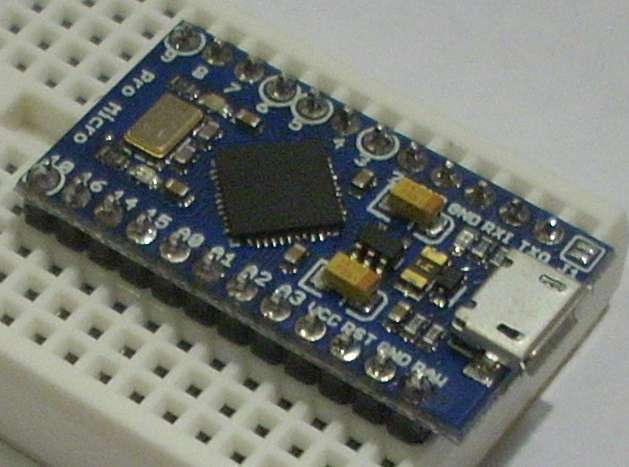

KBSH
Зарегистрирован: 21.05.2014
А кто нибудь знает, как его подключить к Pro Micro?
Я не нашел где в программе задаются пины для гироскопа, направьте слепого.

кстати, померил какое напряжение на выходе VCC - показывает 4,6 вольта.
маркировка на плате однозначно не о выходном напряжениии.
значит надо считать, что выдает 5 вольт и гироскоп на этом питании работать не будет?

подойдет, конечно, но это слишком для данной задачи, там простейшего копеечного стабилизатора типа 1117 на 3.3 вольта хватит. А что за гироскоп? У него на плате должен быть стабилизатор, и питать можно прямо от 5В.
Вот тут он с маркировкой KB33:
KBSH
вот такой http://avrobot.ru/product_info.php?products_id=1030
вроде такой же, маркировки не видать (надо дома с лупой посмотреть)
KVadik
KVadik аватар
Зарегистрирован: 15.06.2014
ну значит можно от 5в питать
KBSH
Посмотрел... что-то не то (на скрине)
получается вроде 5.2 вольта
KVadik
KVadik аватар
Скорее всего на те же 3.3в на выходе, так что не парьтесь, схема та же, от 5в можно смело питать.
Кстати, у топикастера оно может глючить из-за питания от 3.3в, т.к. сама микросхема гироскопа хочет от 2.3в до 3.6в (по даташиту), а на подобном стабилизаторе падает минимум 1в (т.е. для выдачи номинальных 3.3 ему надо 4.3в на входе), казалось бы 3.3в-1в = достаточных 2.3в, но на крайних номиналах на стабильности работы уже может сказываться низкое качество китайской элементной базы. Как-то так.
KBSH
Блягодарю, все работает.
