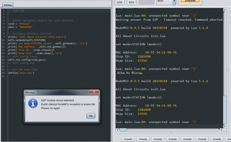

Доэксперементировался...Сброс платы не помогает. В чём дело?
Sergeyevd
Sergeyevd аватар
Зарегистрирован: 25.03.2014
Откуда берётся main.lua если flash очищаю?
Sergeyevd
Sergeyevd аватар
Модуль восстановил, новой прошивкой.

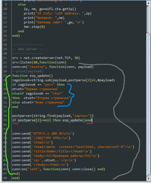

main.lua:45: unexpected symbol near ')'
Что не так?

слишком много end) в конце?
Вообще, писать по несколько операторов на строке, не разделяя их ничем  - верный способ получить глюки
Sergeyevd
Sergeyevd аватар
Почему много?
Sergeyevd пишет:
Почему много?
Просто предположил. Там еще один end на строку выше - его не забыли? Или он к function в той же строке относится?
Sergeyevd
Sergeyevd аватар
Как я понимаю к той же строке относится
Sergeyevd
Sergeyevd аватар
28 if zagolovok == "perv" then otvet="Первая страничка"
29 elseif zagolovok == "vtor" then  otvet="Вторая страничка"
30 else otvet="Иная страничка"
31 end
end пропустил

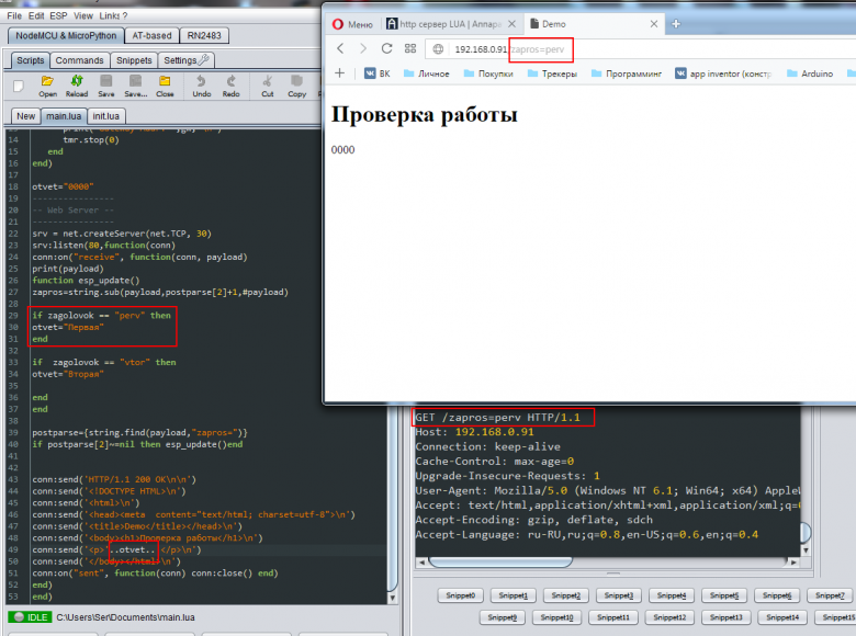

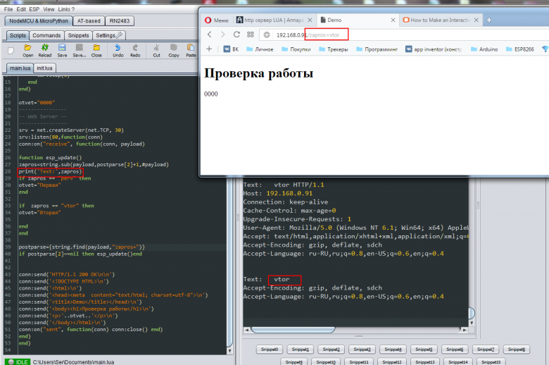

Ещё проблема, что не так? почему не работает условие?
-- main.lua --
-- WiFi Connection Verification --
tmr.alarm(0, 1000, 1, function()
   if wifi.sta.getip() == nil then
      print("Connecting to AP...\n")
      ip, nm, gw=wifi.sta.getip()
      print("IP Info: \nIP Address: ",ip)
      print("Netmask: ",nm)
      print("Gateway Addr: ",gw,'\n')
      tmr.stop(0)
   end
end)
otvet="0000"
-- Web Server --
srv = net.createServer(net.TCP, 30)
srv:listen(80,function(conn)
conn:on("receive", function(conn, payload)
print(payload)
function esp_update()
zapros=string.sub(payload,postparse[2]+1,#payload)
if zapros == "perv" then
otvet="Первая"
end
if  zapros == "vtor" then
otvet="Вторая"
end
end
postparse={string.find(payload,"zapros=")}
if postparse[2]~=nil then esp_update()end
conn:send('HTTP/1.1 200 OK\n\n')
conn:send('<!DOCTYPE HTML>\n')
conn:send('<html>\n')
conn:send('<head><meta  content="text/html; charset=utf-8">\n')
conn:send('<title>Demo</title></head>\n')
conn:send('<body><h1>Проверка работы</h1>\n')
conn:send('<p>'..otvet..'</p>\n')
conn:send('</body></html>\n')
conn:on("sent", function(conn) conn:close() end)
end)
end)

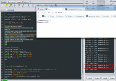

И вопрос про датчик температуры (в продолжение темы, так как возможно я что-то не так сделал в коде сервера)
Получается что когда я делаю запрос по адресу 192.168.0.91/z=1& то функция GetSensorData() у меня выполняется не один раз.
Почему?
-- main.lua --
tmr.stop(0)
end
end)
-- a simple http server
conn:on("receive",function(conn,get)
--print(get)
na=string.find(get,"z=");
function GetSensorData()
print( "Trying to get temperature..." )
pin = 4
status, temp, humi, temp_dec, humi_dec = dht.read(pin)
if status == dht.OK then
text="Температура="..temp.."°C<br>Влажность="..humi.."%"
elseif status == dht.ERROR_CHECKSUM then
print( "DHT Checksum error." )
elseif status == dht.ERROR_TIMEOUT then
print( "DHT timed out." )
end
end
function zagolovok()
con=string.find(get,"&");
zag=string.sub(get, na,con-1)
if zag == "z=1" then GetSensorData()
elseif zag == "z=2" then text="Вторая"
elseif zag == "z=3" then text="Третья"
else text="Иная" end
end
if na~=nil then zagolovok() end
conn:send("<!DOCTYPE html><html><head> <meta charset=\"windows-1251\">")
conn:send("<title>Server</title></head><body>")
conn:send("<p>"..text.."</p>")
conn:send("</body></html>")
end)
end)
