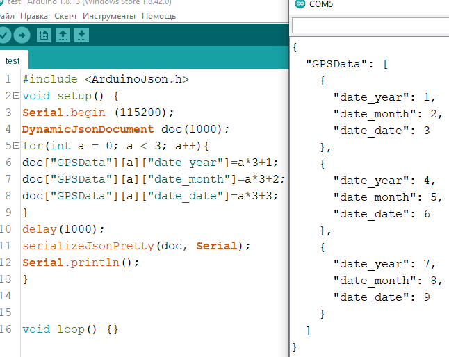

Вроде разобрался, но как оказалось не совсем
StaticJsonDocument<10000> doc;
JsonArray nested = doc.createNestedArray("GPSData");
JsonObject nest[3] = nested.createNestedObject();
когда пишу так то получаю
  "GPSData": [
      "date_year": 1,
      "date_month": 2,
      "date_date": 3
      "date_year": 4,
      "date_month": 5,
      "date_date": 6
      "date_year": 7,
      "date_month": 8,
      "date_date": 9
вроде то что надо. но у меня nest[3] должно быть такого вида nest[А] где А -переменная величина. т.е. я вызвал подпрограмму с А=3 серелизовал документ, выдал его. Потом А=6 опять вызвал подпрограмму. но при попытке записать в таком виде
JsonObject nest[BUFFER_POST_GPS] = nested.createNestedObject();
выдает ошибку
variable-sized object 'nest' may not be initialized.

На сколько помню, примерно так:
DynamicJsonDocument doc(1000);
for(int a = 0; a < 4; a++){
doc["GPSData"][a]["date_year"]=a*2;
doc["GPSData"][a]["date_month"]=a*2+1;
gladkih
Зарегистрирован: 08.02.2021
Сорри за тупость но у меня все равно выдает ошибку
p-a-h-a
Зарегистрирован: 17.01.2019
где ошибка?
