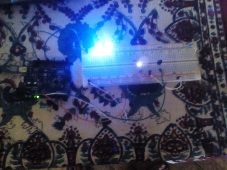

Подскажите пожалуйста, у меня есть ИК излучатель и ИК приемник
Я их с подключил с Arduino дал программу все ок все работает
https://www.arduino.cc/en/Tutorial/Calibration
Проблема появляется тогда когда изменяется свет, скажем я дал колобровку под дневным светом все ок я подношу руку светики горьят отношу руку они отключаются, а уже когда просто вечером я включаю лампочку в доме то светики начинают гореть просто так тоже самое происходит ночью
Изменение параметров ИК в зависимости от света можно увидеть и но com23 монеторе, проблема у меня в том что я не могу написать программу так ччтобы было несколько значений а не одна как в программ по ссылке которую я превёл чтоб светики горели только при движении
Подскажите пожалуйста как написать программу(что исправить) чтобы светики горели только при движении

Logik
Зарегистрирован: 05.08.2014
Hovo пишет:
А что же вы хотели! Фотоприемнику без разницы кто его засвечивает.
Предложеный подход - сравнение уровня освещенности с порогом изначально безнадежен. Он годится только новичку поигратся. Не более. Можно конечно аккуратненько выбрать уровень компарации, отстроится от естественного освещения, потом выглянет солнце, щелкнет зажигалка или перегорит лампочка - начинается новая подгонка. Меняйте подход. Варианты:
1. Частотное разделение. Светодиодом моргаете с частотой десятки кГц. Сигнал с фотоприемника анализируется на наличие частоты. Есть частота - это сигнал светодиода, мы засвечены. Самый магистральный путь, так работают ИК ДУ.
2. Импульсное разделение. Светодиод иногда моргает. В сигнале фотоприемника меряем средний уровень и   ищем скачки относительно него. Получается фотоприемник в паузах между морганиями измеряет общую освещенность и от неё пляшет. Проще ПО но хуже результат.
3. Спектральное разделение. Фотоприемник (а по схеме у вас фоторезистор, хотя на фотке скорей фотодиод) имеет широкий спектр принимаемых волн. Светодиод излучает в узком спектре. Если поставить оптический фильтр, пропускающий длины волн излучения светодиода и не пропускающий остальной свет, то на таких волнах светодиод "пересветит" все засветки, даже солнце. Метод чисто оптический и был бы бесполезен, но есть один фокус. Если в качестве фотоприемника использовать светодиод, того же типа что и излучатель, но включенный по схеме фотодиода, то такой неправильный фотоприемник идеально согласовывается по спектру с излучателем. На ИК светодиодах работает, на видимых не пробовал.

karl2233
Зарегистрирован: 05.07.2015
с таким фотодиодом всегда  будет ложное срабатывание, дело в спектре света.
лучше конструкцию сделать на TSOP - там несущая как раз для того, что бы исключить ложные.

SU-27-16 аватар
Зарегистрирован: 13.08.2012
ИК-барьер отпадает сразу ! он может контролировать только маленький участок стола
сканировать весь стол ? а если руку положил на стол или пачку сигарет ?
трудноватая задачка.... брось ! переходи к другим задумкам....
