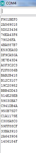

Была необходимость узнать коды с пульта, для своего проекта. Так вот, загрузил скетч IRremote.h, подключил ик приемник, открыл монитор порта и стал проверять все кнопки. Проблема вот в чем - при однократном нажатии на одну кнопку выдает один код, при повторном уже другой код и так далее. Т.е. код одной кнопки пульта все время разный и вообще не повторяется. Пробывал пульт от телевизора - та же история. Кто знает в чем проблема? Помогите, пожалуйста!

Такой код у меня при повторном однократном нажатии кнопки "1" на пульте.
