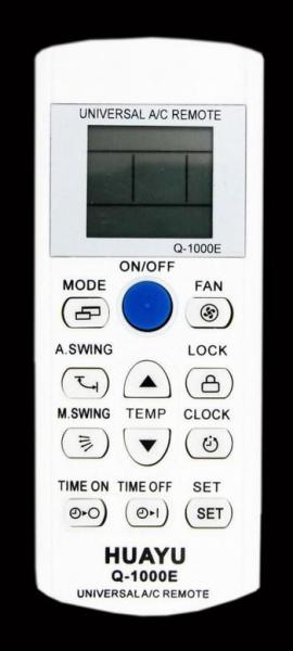

Приемник вроде на 36 библиотека стандартная ардуиновская, из всех кодов пульта повторяются только три кода всего 27, коды выдаются стабильно. Пульт универсальный для кондиционеров (HUAYU Q-1000E)

нет, сами коды разные, но взависимости от модели коды совпадают на некоторых режимах, это выбор температуры и выбор скорости вентилятора, теесть если я ставлю одну модель то у нее похожие команды это на выбор температуры +18 совпадает с 1-ой скорость вентилятора, + 20 и скорость вентилятора авто, а если выбираю другую модель то +24 с 3-ей скоростью, а есть модель где коды совпадают сразу с +19 и 1-ая скорость, +21 и 2-скорость, +22 и 3-я скорость. и так по всем моделям где совпадает 2-е команды, где сразу четыре, некоторые модели кондицыонеров вообще не определяет или при нажатии одной и тойже кнопки код каждый раз новый. Мне кажется что стандартная библиотека не отлавливает весь код.

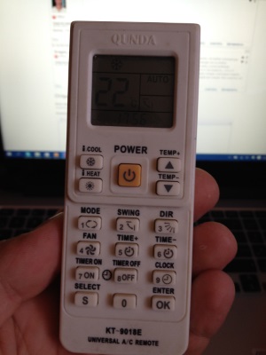

пульт такой?
Нет, вот такой
