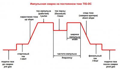

Добрый всем день. Я начинающий "ардуинист". Решил заменить управление на своем сварочном комбайне. В одном корпусе электрод, полуавтомат и "аргон"(в планах).
Написал скетч, где куча меню и тд...

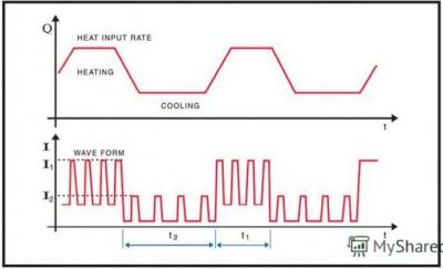

Возникла проблема нужно создать хитрые импульсы для импульсного режима TIG сварки.
Нужно вот такое...
Исходные переменные - частота f до 300 гц и коэфициент заполнения k от 0 до 100% - (верхний график)
Для регулировки тока импульса и паузы - коэфициенты заполнения k1 и k2на участках I1(t1) b I2(t2) соответсвенно.
Как организовать такой сигнал на выходе Ардуино?
Я поразмыслил и вголове созрел такой алгоритм:
По частоте вычисляется суммарная длинна импульса и паузы, по основной скважности - соотношение импульса и паузы и уж потом заполнение самого импульса и паузы.
Как это лутше организовать програмно?

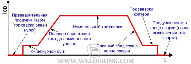

Интересно узнать длитильность режимов по второму графику.
Например.
1. нажали кнопку - подача газа до сварки 100мс
2. выдаем стартовый ток - 100мс
3. увеличиваем ток до наминального - 100мс
4. в течении периуда (200мс) выдаем рабочий ток - 100мс, затем ток паузы - 100мс (продолжаем пока не отпустим кнопку повторять пункт 4)
и т.д. ...
За фильтрацию ШИМа я в курсе. Вот только проблема в том что частота ШИма грубо 500Гц, а при частоте импульса 200 -300 Гц там и фильтровть особо нечего. Гдето на форуме видел тему о повышении частоты ШИМа, но пока не вникал...

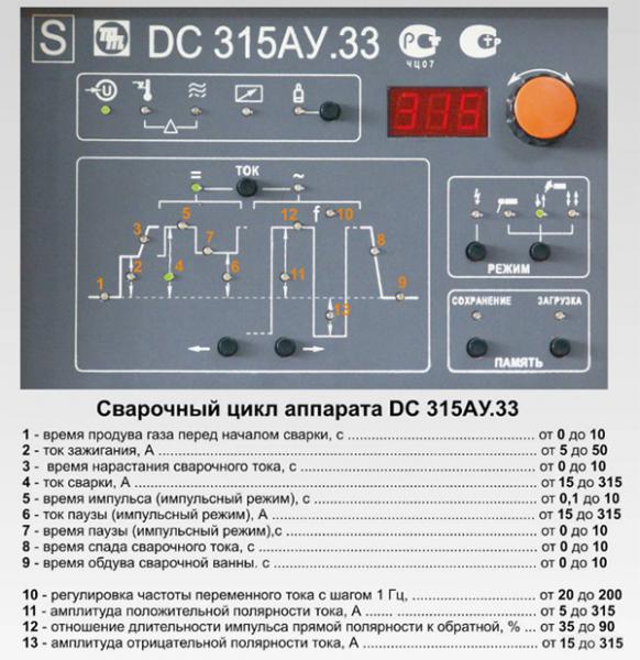

Вот примерные режимы работы (за исключением импульсов обратной полярности)
По крайней мере к этому нужно стремится... Хотя тут в примере частота импульса до 10 Гц, в основном в таких сварочниках верхний порог 200-500 Гц
