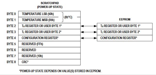

Доброго времени суток! При помощи Attiny85 сделал термометр, чтобы показывал уличную температуру. Датчик DS18B20, индикатор ТМ1637. Код брал из Интернета. Залил в Аттини85, все работает, прекрасно. За исключением одной маленькой неприятности: как только подается напряжение на весь термометр, показывается цифра 85, и только после секундной задержки появляется собственно температура. Просмотрел код и библиотеку, но ничего не нашел. Никакого оператора display, который бы выводил 85. Помогите, пожалуйста, убрать это число, чтобы температура выводилась без задержек.

Значение 85 это норма от сенсор DS18X20 если вы сенсор не просили  начать температурное измерение.
NikitaS пишет:
"Без задержек" не выйдет, измерение температуры этим датчиком занимает заметное время - в стандартной библиотке примерно 0.8 секунды.
Вы просто не выводите туда 85, тогда и убирать не придётся. Выводите только тогда,когда сенсор начнёт нормальные значения выдавать.

Первое выдаваемое значение 85 служит для
того чтобы сообщить что он жив.

В setup запускаете первое преобразование, без считывания результата, делаете задержку на преобразование и в loop уже будет нормально работать.
Выйдет, если не пользоваться какой. В шину достаточно раз в N секунд давать команду на запуск конвертации (при этом пропуская адреса ROM, т.е. для всех датчиков на линии), и уже когда хочется, в любой момент времени - читать с конкретного датчика. Дебильная задержка в 0.8 секунд в дебильной библиотеке - вообще не нужна, т.к. датчик всегда отдаёт значение температуры, а вот изменяется оно во внутренней памяти датчика - только после окончания конвертации, которая (конвертация) занимает некое время, описанное в даташите на каждую разрядность измерений.
DIYMan пишет:
Выйдет, если не пользоваться какой. В шину достаточно раз в N секунд давать команду на запуск конвертации ....
ты какой-то резкий сегодня. Лезешь в спор, где его нет.
Речь о том, что СРАЗУ ПОСЛЕ ВКЛЮЧЕНИЯ значение температуры с датчика не получить - что с "дебильной либой", что без нее. Один раз конверсию подождать всяко придется. Дефолтное время - 750мс.
Ну не согласен в терминах. Сразу после включения - можно получить температуру. Ждать - не надо ничего. А вот вопрос - будет ли правильной полученная температура - это совершенно другое. Правильный ответ такой: температура будет правильной после окончания конвертации, которая произойдёт через N времени после команды запуска конвертации. Ждать - не надо, надо просто при старте запустить конвертацию, а начать выводить информацию - после её завершения. И - никаких ожиданий, пускай всё работает параллельно. Щас псевдокод накидаю.

Вот псевдокод без ждать:
#define CONVERSION_TIME 750
uint32_t timer = 0;
	startConversion();
	timer = millis();
	if(millis() - timer > CONVERSION_TIME)
		Temperature t = getTemp();
		displayTemp(t);
		startConversion();
		timer = millis();
Нигде не жду, никого не жду :)

Сам запуск конвертации:
void startConversion()
	OneWire ow(pin);
	ow.write(0xCC); // пофиг на адреса (SKIP ROM)
	ow.write(0x44); // запускаем преобразование
	ow.reset();

trembo
trembo аватар
Зарегистрирован: 08.04.2011
Ну прочитайте-ж, наконец, документацию  !!!!!!!!!!!!!!!!!
POWER-UP STATE означает " состояние после включения питания"
Он ВСЕГДА после подачи питания в первые два регистра САМ  прописывает туда 50h и 05h  ( 85 градусов )
И 85 там будет лежать до первого запущенного вами преобразования.
