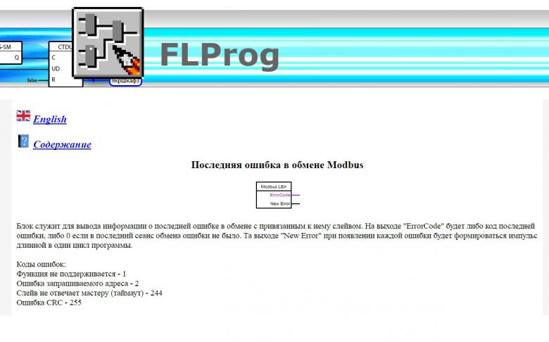

// в описании ошибок FLpog неправильно указана ошибка "слейв не отвечает" (там 244, на самом деле ошибка 254)
 if (_modbuseLastError1_ErrCode==254) errorsSlave1++; // прибавляем счетчик ошибок при их наличии
 if (_modbuseLastError1_ErrCode==0) Slave1good++; // прибавляем счетчик отсутствия ошибок при их отсутствии

_modbuseLastError1_ErrCode = 254;
