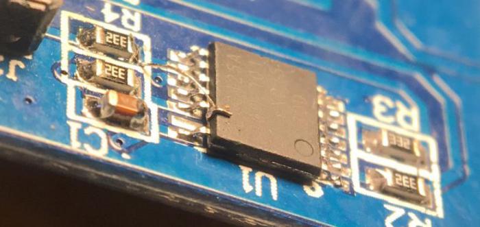

Нужна помощь с этим вопросом т.к. модуль micro sd card блокирует работу других устройств arduino на шине SPI. Взял Megu для этих целей но не могу поднять SPI2 помогите кто соображает как это сделать. Мат части нигде толком нет. roll
Точнее модуль SD работает всегда но вот незадачка если V5+ подключаю к источнику питания даже не подключив V5- модуль RF24 ложится и начинает при опросе каналов  кидать "4444444444444444444444444444444444444444" как будто он не подключен.

Скорее всего, это бесполезно: довольно большая часть выпускаемых китайцами модулей SD содержат то ли неправильно подключенный конвертер уровней, то ли еще что, но в итоге модуль не отпускает шину при снятии сигнала CS (т.е. установке его в 1). В принципе, можно попытаться установить последовательнос SD MISO резистор на 1-2к, но нужно еще и проверить, что при снятии CS модуль не продолжает писать на карту.
Ну либо с паяльником исправлять то, что нахомутали китайцы.
PS. А "второй SPI" - это не SPI ATMega2560, а SPI ATMega8U2, которая служит для подключения USB.

Да проблема именно с модулем SD он кривой. Как только даешь на него +5V начинается цирк.  А бекапить данные надо. Может посоветуете какой то вменяемый способ хранить данные, локально? Интернета в этом месте по определению нет. (
Скоко данных?
Смотря сколько данных. Если немного - можно внешней EEPROM. Если совсем мало - внутренней.
Ну а так - что-то делать с SD:
- перепаивать существующий модуль,
- искать нормальный,
- делать самому из 3.3-вольтового или из переходника SD-microSD,
- использовать софтверный SPI.
