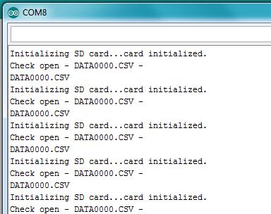

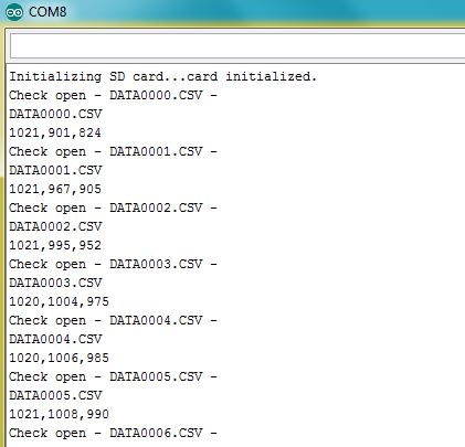

Есть SD шилд в нем карта 4gb, подключен к меге. Но возникла проблема записи на SD карту, можент кто поможет?
Приведу именно момент который не работает, а не весь скетч, потому как проще для тестирования и понимания.
Вот первый скетч он работает отлично

Внимание на 55 строку. Если тип переменной объявляем в loop() все ок, все работает. Строка 04 закоментирована.
Но мне необходимо чтобы переменная dataFile была видна в разных функциях. Поэтому делаю так, опять же внимание на строку 04 и 55, разница только в них.

А в этом случае такая картина, получается ардуино перезагружается при попытке открыть файл.
Что делать, куда бежать, не пойму. Может кто сталкивался?

Так вот если я объявляю переменную типа File глобально, то при создании и последующем открытии на запись первого файла (DATA0001.CSV) и записи в него данных и последующем закрытии все хорошо, как только файл тсановится более 2кб я создаю новый файл (DATA0002.CSV) он создается, но при попытке записать в него данные МЕГА перегружается :-(
Если объявить переменную локально, например в loop() и все выполнять в пределах одной функции то все нормально. Но это мне немного не подходит так как всю работу с файлом придется писать в одной функции.
То есть разница работы наблюдается если переменная типа File объявлена глобально (тогда не работает) или локально (тогда работает).
Просто если у кого есть возможность проверить работу скетчей и сказать результаты я был бы очень благодарен за помощь. Может дело в моих шилдах или SD карте. Так как если на другом комплекте (у меня к сожалению 1 только) все будет работать нормально значит надо что то думать с шилдами. Хотя очень странно.

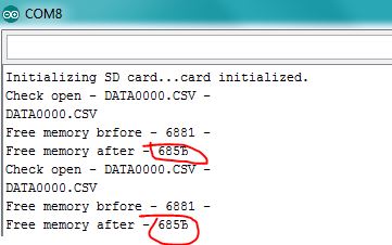

С памятью нужно думать а не с шильдом... с ОПЕРАТИВКОЙ. Она нифига не резиновая.

Вот блин дурья башка, точно, память то разная берется если глобальная или локальная переменная :-)
Спасиб за наводку, с первого раза не понял, посмотрел если объявить глобально, память действительно кушатеся нормально. Буду рыть сюда, еще раз СПАСИБО.

Память берется одна и на же - RAM. Только глобальная переменная запихивается в нее по младшим адресам и навсегда (с точки зрения исполняемой программы, разумеется).
А локальная (не объявленная статической) - по старшим (там, где расположен стек, растущий вниз к области глобальных переменных) и лишь на время исполнения функции. Т.е., фактически, делится между функциями.
