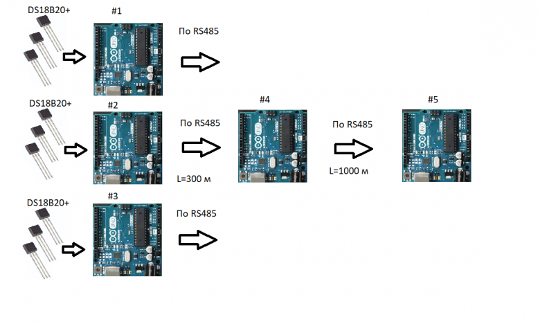

Мне нужно собрать вот такую цепочку. Arduino №4 собирает данные с №1,2,3 группирует в один массив и передает на №5.
На данный момент получилось с помощью библиотеки SoftEasyTransfer передать данные с Arduino №1 на №4, принять данные с №2 и 3, сгруппировать и передать дальше не получается, не могу разобраться как…
Ах да. кроме RS485, другие способы передачи не нужны!
С Шудаяга тащите температуру что ли? ))
поробуте описать просто словами алгоритм, как 1-му получить что-то от 2-го
