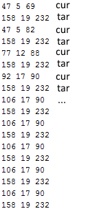

В один момент цвета перестают меняться.
Проверил ту же формулу на числе uint8_t все работает. В чем проблема?

Цвет несколько раз меняется, а потом перестает, не дойдя до нужного значения. Не понимаю почему
Программа работает в точности так, как она написана.

Да, с простым числом все работает так, как оно и должно. Но с цветом что то не так, хотя действия те же самые.
Программа всегда работает так, как написана.
1. Как должна работать программа?
2. Как она на самом деле работает?
3. Чем 1 отличается от 2?

1. должна плавно менять цвет н-ого числа светодиодов по hue до требуемого
2. плавно меняет цвет светодиода, но не доходит до требуемого
3. цвет не доходит до требуемого значения

Константин, везде по исходнику, где успользуется цвет в том или ином виде, вставьте комментарии, какая цветовая модель используется.
Потому как есть подозрение, что Вы где-то в процессе вычислений путаете RGB и HSV.
И еще, Вы уверены, что (106, 16, 90) и (158, 19, 232) - это разные цвета, а не один и тот же в разных цветовых пространствах?
Проверил, все модели правильные, а при интерполяции rgb конвертируется в hsv
Да, это разные цвета.
Я бы еще распечатал значения :
- col и leds после строки 77,
- значения (разности) передаваемые в функцию abs() в строках 94-96,
- значения targetColor после строки 98,
- col и leds после строки 101.
