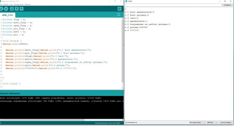

Доброго времени суток.
Наставьте чайника на правильный путь и ткните носом в его ошибки.
Есть скетч (получился при поиске ошибок основного скетча)
boolean flag = 0;
boolean butt_flag = 0;
boolean open_flag = 1;
boolean pir_flag = 0;
boolean butt = 0;
boolean pir = 0;
  Serial.println(butt_flag);Serial.print("п.1 Флаг выключателя:");
  Serial.println(pir_flag);Serial.print("п.2 Флаг датчика:");
  Serial.println(flag);Serial.print("п.3 Свет:");
  Serial.println(butt);Serial.print("п.4 выключатель:");
  Serial.println(open_flag);Serial.print("п.5 Разрешение на работу датчика:");
  Serial.println(pir);Serial.print("п.6 датчик:");
  Serial.println("888888");Serial.print("п.8 ??????:");
При выводе в порт получаем:
Соответственно есть вопросы, на которые я в инете ответов не нашел:
1.       Почему переменные «butt» и «open_flag» поменяли свое значение? Причем, если закомментировать строку «Serial.println(open_flag);Serial.print("п.5 Разрешение на работу датчика:");» значение переменной «butt» будет 0.
2.       Почему чтобы в порт выводился сначала текст, а потом значение переменной код надо писать с право на лево?
3.       Почему значения переменной «pir» вывелось в самом начале?
4.       Почему строка «Serial.println("888888");Serial.print("п.8 ??????:");» вывелась как вывелась?

Потому что вы не понимаете разницы между print и println. Вкратце, print печатает, но не делает перевод строки после напечатанного и следующая печать пойдет не с новой строки, а в хвост уже напечатанному. А println напечатает и сделает перевод строки; таким образом, то, что будет печататься вслед за ним, напечатается с новой строки.

Ничего не поменялось. Справа налево не надо.
У тебя перый ноль - это butt_flag a дальше все как написано. Значения всех переменных на месте. Все нормально.

Вы правы, почему-то в голове сидело что префикс «ln» приводит к выполнению команды с новой строки, наверно наследие паскаля.
