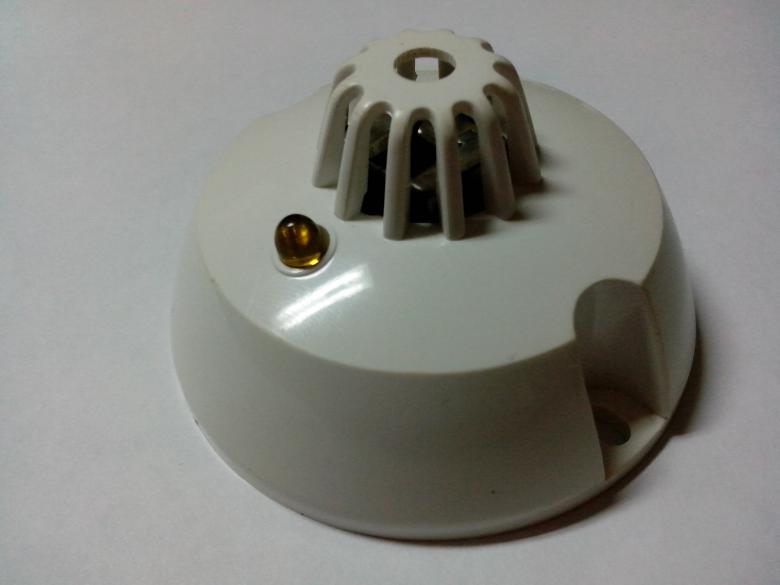

Одно дело разговоры и теория... а другое практика. Вот сделал я такой ИК приемник для своей системы. Опытным путем заметил, что приниает всякую ерунду от люминисцентного светильника. ИКприемник взят из обломков старого японского телевизора. На датчик температуры DS18B20 не обращайте внимания. Это я приделал. Будет ИКприемник, по совместительству датчик температуры. Источников света и излучений кроме люминисцентного светильника не было во время эксперимента. Делаешь тень от светильника, белеберды нет. Может ИК приемник деревянны, не спорю.
Все это я спрятал в корпус от теплового извещателя ИП101-1А
