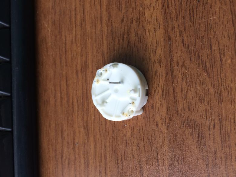

Доброе время суток
Работаю над датчиком буста для своего авто. В распоряжении имею биполярный шаговик от спидометра, и драйвер A4988. Подкиньте идею, как каждый раз при выключении зажигания возвращать шаговик в исходную точку? Микро контакты и дачики холла не рассматриваются, нужно програмное решение вопроса... На автомобильной приборке нету никаких контактов, но стрелки все равно возвращаются в исходное положение. Пока ничего кроме счетчика шагов в голову не приходит... может кто то лучше идею подкинет?

но на той приборке откуда я снял шаговик, не было пружины... стрелки все равно возвращаются
inspiritus
Зарегистрирован: 17.12.2012
Едешь влево заведомо больше оборота. Стрелка гарантировано ложится на упор. Шаговик "проскальзывает". Прекращаешь шагать, обнуляешь счетчик шагов. Главное, чтобы шаговик был достаточно слаб, чтобы не свернуть стрелку или упор.

двигатель очень маломощный, по даташиту на 20 миллиампер.
еще вопрос: я использую А4988, где прочел что контакта RESET на нем, может возвращать двигатель в исходное положение, никто не сталкивался с этим?

в моем тоже есть упор. об этом  я и подумал что надо считать количество шагов от упора. получается что у меня будет 2 питания, одно постоянное, второе вкл/выкл зажигание.
вот сам двигатель, никаких дополнительный механизмов на нем не было

учитывая что вал не по центру значит внутри есть редуктор, зачем два питания? ну пусть при выключении зажигания стрелка остается в последнем положении, всеравно при включении зажигания надо будет сделать выставление на 0

даташит на шаговик:
