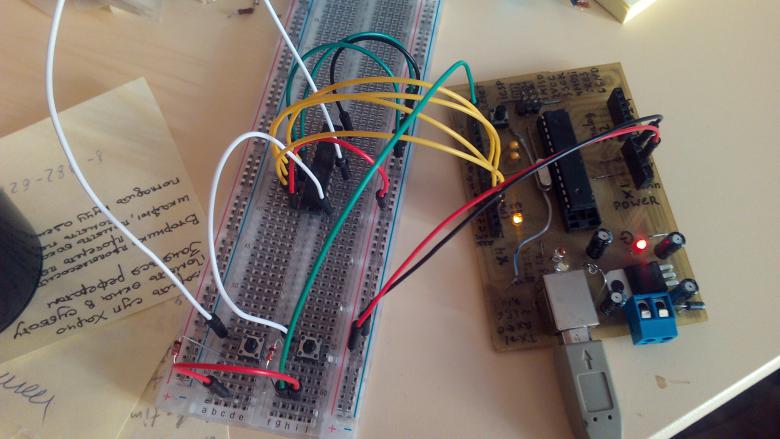

Начитался статей наподобие http://avrproject.ru/publ/kak_podkljuchit/kogda_ne_khvataet_nog_chast_1_deshifrator_4_16/2-1-0-12
собрал эту схему, написал код
byte massa = B0;
const int buttonPin1 = 10;     // номер выхода управление дешифратором
const int buttonPin2 = 11;     // номер выхода управление дешифратором
const int buttonPin3 = 12;     // номер выхода управление дешифратором
const int buttonPin4 = 13;     // номер выхода управление дешифратором
int knopf ;   //переменная состояния кнопки
const int buttonPin = 2;     // номер входа прерывания
unsigned long previousMillis ; // для таймеров
  attachInterrupt(0, blink, FALLING ); // прерывание по 2 пину при переходе с высокого на низкий уровень
  Serial.begin(9600); //монитор порта
  pinMode(buttonPin1, OUTPUT);   //инициализация вывода управления дешифратором
  pinMode(buttonPin2, OUTPUT);   //инициализация вывода управления дешифратором
  pinMode(buttonPin3, OUTPUT);   //инициализация вывода управления дешифратором
  pinMode(buttonPin4, OUTPUT);   //инициализация вывода управления дешифратором
  pinMode(buttonPin, INPUT);    //вход на атмеге с дешифратора (клавиатура)

Вроде все должно работать, но у меня такое ощущение, что прерывание работает не так, как я думал: при нажатии на кнопку оно присваевает значение переменной knopf, но при повтороном нажатии на кнопку оно его меняет на некоторое другое. И так с каждой кнопкой. Не могу понять, почему так происходит(

исправил функцию blink на Ваш вариант. Касаемо лога, сделал так:
volatile byte massa = B0;
volatile int  knopf ;   //переменная состояния кнопки
  attachInterrupt(0, blink, FALLING ); // прерывание по 2 пину при переходе с выского на низкий уровень
  if (currentMillis - previousMillis > 10) {
 //  Serial.println(knopf); // тестовая строка
    if ( massa <= B01111 ) {
      digitalWrite( 10, bitRead( massa , 0 ));
      digitalWrite( 11, bitRead( massa , 1 ));
      digitalWrite( 12, bitRead( massa , 2 ));
      digitalWrite( 13, bitRead( massa , 3 ));
   /*    Serial.print(digitalRead(buttonPin1));  //тестовая строка состояний пинов на входе в дешифратор.
         Serial.print(digitalRead(buttonPin2));
         Serial.print(digitalRead(buttonPin3));
         Serial.println(digitalRead(buttonPin4)); */
      massa++ ;
      if ( massa > B01111 ) {
        massa = B0;
void blink() { //прерывание по нажатию кнопки, присвоение значения нажатой кнопки
 static const PROGMEM  int res[] = {1, 9, 5, 13, 3, 11, 7, 15, 2,10, 6, 14, 4, 12, 8, 0};
knopf = res[massa];
вгрузил и запустил монитор порта. Там было следующее

Что мы тут видим, нули вначале появляются при нажатии кнопки и если ее зажать. При нажатии второй кнопки появляется число 512, если же ее зажать то выводятся еще три нуля. Затем 512 и все вновь.
Radjah
Зарегистрирован: 06.08.2014
Вторая кнопка? o_0
У тебя же в лупе идет щелканье выходами из изменение massa, а в прерывании вывод в порт числа из массива по индексу massa.
Замени еще в 25 строке INPUT на INPUT_PULLUP, чтобы вход Маяк не ловил. :)

Эээ, ну да, вторая и третья, и четвертая... Я же говорил, что собрал схему из http://avrproject.ru/publ/kak_podkljuchit/kogda_ne_khvataet_nog_chast_1_deshifrator_4_16/2-1-0-12
она там на последней картинке. Касаемо пуллапа, то вход через резистор в 10кОм подянут к плюсу. Хотя не спорю, можно просто прописать пуллап и убрать резистор. Но пока не заработает оригинальная схема, мне бы не хотелось, что-либо в ней менять.
Касаемо работы программы, я думаю, что она работает так:
каждые 10 милисекунд происходит изменение переменной massa, потом она разделяется на биты и биты записываются в сосотояние выводов. Соответственно микросхема-дешифратор выдает на одной из 16 ножек-выходов низкое напряжение. Повторюсь, каждые 10 милисекунд состояние меняется. Если же мы нажимаем кнопку, то до тех пор, пока massa не образует комбинацию такую, что на выходе дешифратора с нажатой кнопкой не образуется низкий сигнал прерывание происходить не будет, т.к обычное состояние выводов дешифратора высокое. Как только эта комбинация достигнута, программа прерывается, в прерывании переменной knopf присваивается значение из массива соответствующее текущему значению massa. Но в примере из интернета другая логика работы программы.
Убрал резистор, использовал внутренню подтяжку к плюсу. В серийном порте получил следующее:

при нажатии на 1 кнопку 512 и если удерживать то три нуля, потом зацикливается, при нажатии на вторую 769 и один ноль, потом зацикливается. Откуда там такие числа???
вывод в порт написал так
knopf = res[massa], 10;

Нет, так не пойдёт - ничего мы тут не видим. Надо и massa печатать. Как-нибудь так:
void blink() {
   Serial.print("knopf="); Serial.print(knopf);
   knopf = res[massa];
   Serial.print(" ::: massa="); Serial.print(massa);
   Serial.print(" >>> knopf="); Serial.println(knopf);
Теперь Вы будете видеть какой была knopf в момент прерывания, какой была massa и как поменялась knopf. Тогда Вы сможете что-то понять.

Потому что когда не видно - не страшно)
слегка исправил Ваш пример
 static const PROGMEM  int res[] = {1, 9, 5, 13, 3, 11, 7, 15, 2, 10, 6, 14, 4, 12, 8, 0};
Serial.print("knopf="); Serial.print(knopf, 10);
   knopf = res[massa];
   Serial.print(" ::: massa="); Serial.print(massa, 2);
   Serial.print(" >>> knopf="); Serial.println(knopf, 10);
получил следующее
knopf=0 ::: massa=0 >>> knopf=512
knopf=512 ::: massa=10 >>> knopf=0
knopf=0 ::: massa=100 >>> knopf=0
knopf=0 ::: massa=1000 >>> knopf=0

фото. что бы все могли убедиться, что аппаратно схема правильная:
и да, пока кнопка не нажата, лог пустой и ни чем не заполняется.
