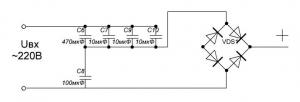

Всем доброго времени суток! Я студент, программировал только на уроках информатики на Паскале :) Прошу помощи в написании программы для вольтметра. Имеется на входе аналогового пина переменное напряжение от 0 до +5 вольт через делитель напряжения и диодный мост от сети 220.
Хочу сделать так, чтобы на экран высвечивалось действующее напряжение сети. Попробовал написать программу:

Откуда взялась эта {censored} схема?
Как она подключается к контроллеру? Какое напряжение может быть на входе контроллера?
Программа не лучше. Вставь с номерами строк и попробуй себе объяснить, что творится в цикле for
Это вряд ли. Автомат на щитке должен сработать.

У меня два вопроса:
- где в этом коде измерение напряжения?
- при чем тут таймер?
ИМХО, может это кто-то троллит? Как-то концентрация бреда зашкаливает...

Суммарная емкость конденсаторов ~83 мкФ, реактивное сопротивление 1900 Ом.
Какой конденсатор? Полярный, неполярный?
Если неполярный то нифига не будет, можешь проверить САМ.

А неполярные на такую емкость и напряжение хотя-бы вольт 400 на столе не уместятся. Это злые козни преподавателя, решившего избавиться от нерадивого студента.
Ну почему же, СВВ60 на 100мкФ 450В имеет размеры 6*12см, 6шт на столе легко поместится.
