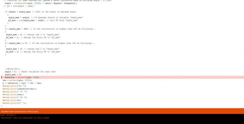

Добавил. Ругается:
а можно скважность выводить в процентах?
Ты не туда засунул. Перечитай тему. Найди правильный скетч и засунь не дополнением, а вместо. Процентах выводят не скважность, а коэффиент заполнения, величину обратную скважности. Расчитывается сразу в процентах : D= 100 * tau / (duration + tau);
Не пойму куда код этот пихать. Я вычистил луп, засунул новый код, всё равно ругается....((
Вставь по правилам форума код на который ругается, только не картинку, не ней ничего не видно. Правила в первом посте песочницы.
#include <LiquidCrystal.h> LiquidCrystal lcd(12, 11, 5, 4, 3, 2); int pin = 13; float rads = 57.29577951; // 1 radian = approx 57 deg. float degree = 360; float frequency = 50; float nano = 1 * pow (10,-6); // Multiplication factor to convert nano seconds into seconds // Define floats to contain calculations float pf; float angle; float pf_max = 0; float angle_max = 0; int ctr; void setup() { pinMode(pin, INPUT); Serial.begin(9600); lcd.begin(16, 2); } void loop() { duration = pulseIn(pin, LOW); tau = pulseIn(pin, HIGH); s = (duration + tau) * 100 / tau; Serial.print("D= "); Serial.print((duration+tau)); Serial.print(" T= "); Serial.print(tau); Serial.print(" S= "); Serial.print(s); Serial.println(" "); }Скетч конечно же не тот, но да ладно. Из #9 поста перенесите описание переменных. А вообще вы не понимаете что делаете. Учиться надо сначала. На этом заканчиваю общение.

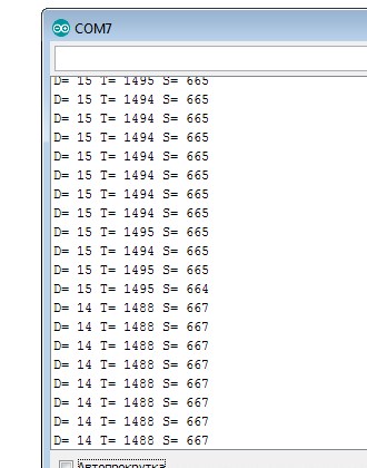

int pin = 7; unsigned long duration,tau,s; void setup() { pinMode(pin, INPUT); Serial.begin(9600); } void loop() { duration = pulseIn(pin, LOW); tau = pulseIn(pin, HIGH); s = (duration + tau) * 100 / tau; Serial.print("D= "); Serial.print((duration+tau)); Serial.print(" T= "); Serial.print(tau); Serial.print(" S= "); Serial.print(s); Serial.println(" "); }Так?
Вроде заработало.
С ригола дал 100гц длительность импульса 1,5мс. Показания сходятся.
Сенкью вери мач друзья!
