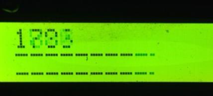

измеритель UV стерео сигнала
Ср, 04/11/2020 - 22:08
Добрый день
Одна линия - правый канал, другая - левый канал стереосигнала, =так нужно .
Но есть проблема, обе линии одновременно реагировать на подачу сигнала на один из входов.
Как их разделить?

Если две одинаковые, но независимые процедуры на выходе дают эквивалентный результат, это означает, что на вход к ним попадают одни и те же данные.
подаю на один вход сигнал - PA6, второй на землю - PB0
проблема где то здесь
for (byte k = 0; k < 5; k++) lcd.createChar(k, graphUpline[k]); //upper line for (byte d = 0; d < 5; d++) lcd.createChar(d, graphLow[d]); //lower lineподаю на один вход сигнал - PA6, второй на землю - PB0
