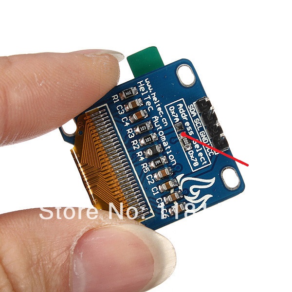

Надо 6 штук (кубик такой), а там на плате всего два адреса можно задать перемычками.
Информация обновляется раз в пару минут, а сами дисплеи сохраняют выводимую информацию при потере сигнала, поэтому возникла мысль подключать SDA и SCL последовательно по цепочке (два дисплея подключаем, рисуем инфу, подключаем следующие два).
Но, может, есть более изящное решение?

Тут два варианта:
1. Использовать еще 2 дополнительных программных I2C, то есть по одному интерфейсу на два дисплея.
2. Все дисплеи подключаете к одной шине и от каждого дисплея отводите по проводу выбора адреса, этими проводами вы сможете переключать адреса у дисплеев и тем самым выбирать нужный дисплей для вывода. С SPI будет тоже самое, у каждого дисплея CS подключается отдельно, так что (в данном случае) разницы между SPI и I2C нет, помимо уже выведенного штырька на дисплее.

по п. 2 - то есть транзистором замыкать адресную перемычку?

Зачем транзистором? Я что то писал про транзистор?

Вот сюда вот припаиваете проводок
и подключаете к выводу дуины, тем самым подавая высокий уровень на этот вывод, адрес будет меняться с 0х78 на 0х7А.

понятно. Спасибо.
