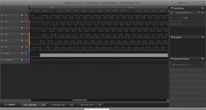

Всем привет! Пытаюсь написать управляющую программу для безщеточного мотора постоянный ток, вроде получилось но двигатель работает не чисто. Если прикоснуться к двигателю чувствуется вибрация. Когда устанавливаю на место оригинальный чип управляющий то все работает чисто. Думаю что дело в аналогврите но незнаю как сделать по другому что бы исключить эту проблему. А может дело в другом? Кто знает подскажите пожалуйста куда копать? Заранее благодарен!
Вот работа оригинальной программы:

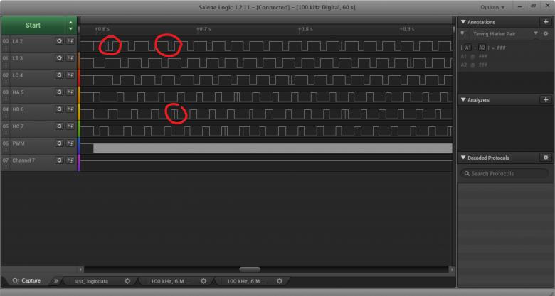

а вот то что выдает моя программа:
красным я обозначил то что по моему мнению является помехами. (мож и ошибаюсь)

Сделал шим без аналогврите
TCCR1A = _BV (WGM10) | _BV (WGM11) | _BV (COM1A1) | _BV (COM1B1);
OCR1A = 0;
ADCSRA |= 1 << ADSC;
while(ADCSRA & 0x40);
OCR1A=ADCH;
но ситуация не изменилась, все ровно есть помехи...
как это побороть, незнаю. Может где ошибка?
Помехи выглядят несистемно. Может дело не в таймерах?

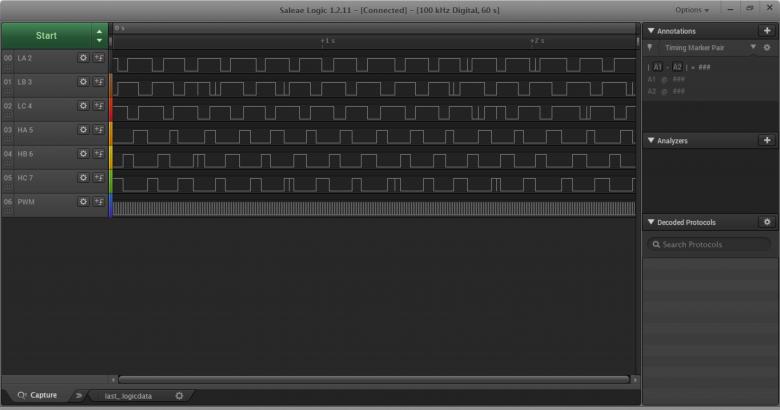

releyshic
Зарегистрирован: 20.11.2015
А вот в HA5 нет помех )) в последнем фото
А схему можно в студию?
Где мерятся сигналы в первом и втором случае?
На ногах МК и выходах ардуины?
adruha
Зарегистрирован: 21.05.2013
releyshic пишет:
На НА5 нет т олько на этом куске это фрагмент, если прокрутить дальше то есть. Мерилось на ногах мк и выходах ардуины... (но какая разница? помехи ощутимы по работе мотора да и греется он... да и в оригинале же видно что все чисто и мотор работает ок,, замеры на тех же контактах!), схемы к сожелению нет есть только железка.

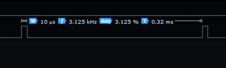

а как таймер завести на 4000 kHz? В оригинале вот так:
DetSimen
DetSimen аватар
Зарегистрирован: 25.01.2017
adruha пишет:
Делителями.
