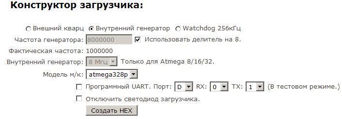

Есть такая частота!    А  CKDIV8  тогда зачем  ;)
http://homes-smart.ru/index.php/oborudovanie/arduino/avr-zagruzchik

Timur007, прямо таки решился? Нужно же  и бутлоадер менять, и  в ардуино IDE прописать новые параметры, иначе он будет создавать прошивки для 16MHz. У вас всё только начинается..
Timur007
Зарегистрирован: 17.05.2015
А для чего менять бутлоадер? Я изменил фьюзы. В итоге сейчас работаю на 1 МГц. Заливаю скетчи из стандартной среды. Все работает нормально. Единственно теперь надо пересчитывать все значения в millis() tone() и т.д.

Timur007, а картинка из #8  никаких мыслей не навеяла?  Если у вас заработало, то вам просто повезло. Бутлоадер производит обмен данных по сериал соединению, программирует таймер на определённую скорость. Все расчёты идут от тактовой частоты. Если таковая изменится, то и обмен будет идти на другой частоте. Хорошо, если случайная получившийся бодрейт  поддерживается компом, а мог и не поддерживаться. И то-же самое компиляция программ. Можно просто сказать в боардс.txt  что у вас частота 1Мгц,  и ничего пересчитывать не придётся.
Timur007
Спасибо за совет. А я ни как не мог понять для чего в боардс txt частота ставится. Теперь понял.
