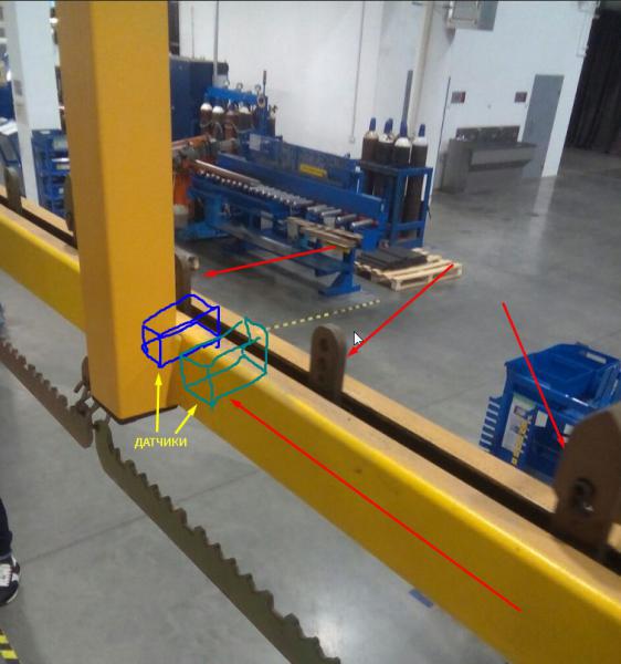

Задача такая. Есть два индуктивных датчика. А и Б. мимо них на некой скорости, с одинаковым расстоянием движутся металлические предметы.  (детали цепи покрасчной линии на производстве)
Алгоритм работы устройства я представляю но не хватает знаний в программировании ардуины.
Механизм такой, если конечно так будет работать (??)
1) Оба датчика вешаем на пины для прерываний 2 и 3.
2) oбработчик прерывания int1 - срабатывает как  на rising 2-го пина так на RISING 3-го пина. (PCINT?)
в прерывании int1:
 2.1 если таймер не запущен - то  запускаем таймер и не возвращаем ничего. запоминаем время, в которое было вызвано прерывание.
 2.1 если таймер уже запущен - то останавливаем и возвращаем
время
, которое насчитал таймер/счетчик.
3) обработчик прерывания int2 - будет срабатывать только на  RISING 2-го пина.
В нем сравниваем время когда был запущен int1  с временем когда был запущен int2.  таким образом вычисляем направление. (если оони равны - то вперед, еслинет то назад.)
Вопросы собственно такие:
можно ли это реализовать именно так как я описал?
так ли работают таймеры?
как мне запускать\останавливать таймеры, брать из них значения, узнавать что таймер запущен?

Линия движется с космической скоростью? Я бы, для решения в лоб - посадил датчики на прерывания, без всяких таймеров - просто attachInterrupt. Деталь прошла первый датчик - смотрим, не прошла ли она раньше второй датчик, если прошла раньше - движение назад, если прошла позже - движение вперёд.  То же самое по прерыванию на втором датчике, только наоборот. Пока на обоих датчиках не будет факта прохода - выводы не делать. Факт прохода через оба датчика зафиксирован - сбрасываем систему в исходное состояние.
Используя банальный millis() - всё реализуется.
Или я чего не понял?

Ещё проще (раз уж энкодер поставить нельзя, для определения направления вращения) - взять три датчика, разместив их на неравномерном расстоянии, например: 0м, 1м, 3м. Если временной график по факту прохода детали через все три датчика выглядит так: |_|__| - движение вперёд, если так: |__|_| - движение назад.
Я бы, пожалуй, расположил датчики так, чтобы учитываемый объект перекрывал оба. Потом как на энкодере: 10 - в одну сторону едем, 01 - в другую.

ну да, можно и так. что то я намудрил. линия идет со скоростью 1 датчик в 1-3 секунды.

Да не судете слишком парня :) А по поводу механизма, почитай про работу энкодера и тут нет смысла оба датчика вешать на инты. Достаточно одного, и как писали ранее, важное условие - оба индукционника расположить так чтобы деталь перекрывала оба датчика! И не совсем понятно нафига использовать таймер? Мерять время, или вернее на этом регулировать скорость движения конвеера, так в этом случае все решаемо и сложности здесь нет никакой. Почитай, посмотри уроки по ардуинке, или пиши запрос на разработку проги под задачу.

Два датчика - это хорошо, но: настроили так, чтобы деталь перекрывала оба датчика. Сменили детали на конвейере на новые, меньшего размера, и  - опа! уже не перекрывает. Шо делать? Перенастраивать датчики?
Именно поэтому я и предложил вариант с тремя датчиками, размещёнными на неравномерных расстояниях - при таком подходе пофиг, какого размера детали, и всегда можно определить направление движения. Хотя я бы просто поюзал энкодер (если речь только о направлении движения) - мало ли там валов на конвейере, куда можно это дело зацепить? Вангую - хватает ;)

чтобы повешать энкодер надо заменять вал  (как? вытачивать новый?) побирать и где то искать муфту, покупать сам энкодер (а они немало стоят), останавливать линию в конце концов..
