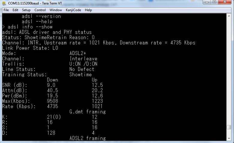

Всем привет! Ребята нужна выша помащь.
Немогу разобратся как вынуть конкретные числа из данных полученых по Serial.
Они находятся в 11, 12, 13,  14, 15 строках. В строках 11, 12, 13 по два числа с плавающей запятой. А в строках 14, 15 по два целых числа.
Строки содержащие ответ начинаются после запроса "> adsl info --show"...
Вот так выглядит запрос и ответ...
Правда ответ не весь там ещё ппродолжение есть но то что находится после 15 строки мне ненужно...
все достаточно просто - к примеру, ищете строчку, начинающуюся с "SNR (db):" и читаете ее посимвольно , пока не встретите число. Потом "проглатываете" пробелы, пока не встретите другое число.
И так с каждой строкой, которую нужно обработать.
Единственное - это надо делать быстро, чтобы буфер Сериал не переполнился.

Получается както так?
String _snr ="";
String _attn ="";
String _pwr ="";
String _max ="";
String _rate ="";
String _dannie ="";
void setup(){
  Serial.begin(115200);
  Serial3.begin(115200);
if (Serial3.available())   {    // Если модем, что-то отправил нам в порт Serial3 ...
 _dannie = Serial3.readString();       //Тут сохроняем данные с порта
if(_dannie.startsWith("SNR(db):")) { //Тут ищем строку которая начинается с "SNR(db):"
       //Блин а тут я уже запутался ))))
//Тут ищем строку которая начинается с "Attn(db):"
Блин чтото я со стрингами совсем не дружу )
Не надо использовать startsWith - у вас прочитанные данные совершенно необязательно начинаются с новой строки. Ищите вхождение "SNR(db):" с помощью IndexOf().
И имейте в виду, что функция readString() имеет не вполне точное название - она вовсе не читает из Сериал одну строку

Нет, они ничего не накаплиывет. Напротив, она вычитывает из буфера то, что к настоящему моменту там накопилось. Без всяких гарантий того, что начало будет совпадать с началом строки, а конец - с концом. Т.е. просто то, что успел принять буфер после предыдущего проходя этого программного фрагмента.
Например, за первый проход может быть прочитано "SNR(", а за второй - "db):". Естественно, искомой Вами подстроки не окажется ни в одном из фрагментов.

Lexan, для того, чтобы давать конкретные рекомендации, недостаточно информации. Вы, например, не указали, откуда берутся данные. Можно ли изменить формат их выдачи, какие используются служебные символы и в каком качестве.
Если выдающее денные устройство - Ардуина, желательно показать скетч, который формирует этот вывод. Если какое-то устройство, то к нему должно быть описание выдававемой информации. Если ни того, ни другого нет, я бы перенаправил вывод в файл, а там его внимательно изучил при помощи какого-нибудт HEX-редактора. В первую очередь на вхождение символов 0х09, 0х0A, 0x0D.

Ну вроде разобрался смог выдернуть нужные числа в строковом виде String.
Теперь вопрос как проще преобразовать String в float и String в int?

зря вы вообще со String связались - пожалеете. Делали бы сразу в char*

String.toFloat, String.toInt не годятся чтоли?

Из официальных доков: https://www.arduino.cc/en/Tutorial/StringToInt
