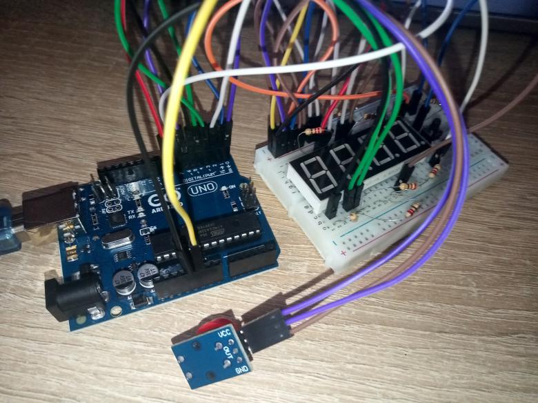

Как на 4-разрядному семисегментному индикатору выводить не только по 4 цифры, типа 0.0.0.0. а 1.2.3.4
FyzeR
Зарегистрирован: 24.03.2021
хочу сделать clickCounter
а как вы выводите 0.0.0.0 ? - покажите код

Вот здесь определены разряды индикатора. У вас в коде эти значения не меняются, поэтому цифры выводятся сразу во все разряды. Нужно вывести в конкретный разряд - отключайте остальные

Для вывода числа 10: включить первый разряд и вывести 0, выключить первый и включить второй разряд и вывести 1. И так по кругу, при переключении с достаточно большой частотой мерцание будет незаметно

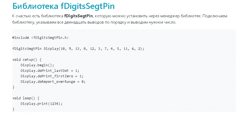

а как сделать так чтобы ардуино сам разкидывал число на разряды?
FyzeR
и я где-то видел что люди делали так чтобы то, что находиться в переменной например, выводилось на семисегментный индикатор.
Не знаете как это можно сделать?
Никак ардуино это "сам" не сделает, это должны написать вы.
Короче, хватит сопли жевать, если вы не умеете программировать, обращайтесь в раздел "ищу исполнителя"
FyzeR
FyzeR
Смотрите что нашёл:
FyzeR
походу это и есть решения
Жадность творит чудеса. Стоило намекнуть, что надо деньги платить - сразу решение нашлось
