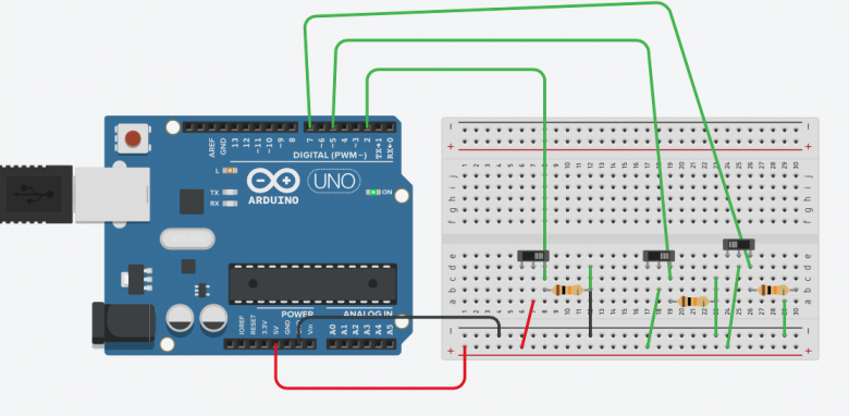

Доброго времени суток!
В общем такая проблема, есть три скажем тумблера, необходимо написать код так, что бы сначала проверялось включены ли первые два тумблера, а дальше
1) если третий тумблер выключен, то программа бы ждала его включения и после включала светодиод
2) если третий тумблер включен, то необходимо его сначала выключить, а потом снова включить, и тогда бы загорался светодиод.
if (buttonState == HIGH) {
  if (buttonState2 == HIGH) { need = true; }
  else {need = false;}}
                            else {need = false;} // так проверяется условие что 2 тумблера включены, в случае соблюдения условия в переменную need записывается true
  if (need == true) // а вот тут пошли проблемы
Может ли кто нибудь помочь с этим?

Ну скорее всего у вас первые два это не тумблеры а датчики. А светодиод это индикатор. Опять вы не сказали как они подключены к питанию, к земле. Подтяжка программная или резисторная.

 Ну и нахера подтяжка на землю. Проще повесить кнопки на землю, а подтяжку сделать программную.
Вот скечь

Вот под вашу схему

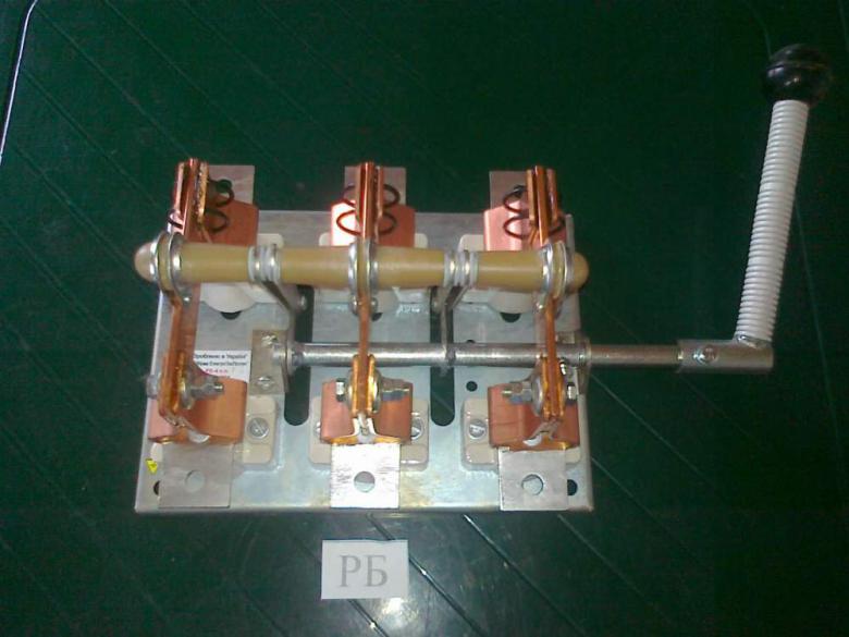

Проблема в том что там должны использоваться рубильники электрические, а не кнопки, то есть просто прерыватель контакта, по типу вот такого
qwone
qwone аватар
Зарегистрирован: 03.07.2016
Не понимаю, зачем рубильник на вывод Ардуины?
Клапауций 112
Клапауций 112 аватар
Зарегистрирован: 01.03.2017
qwone пишет:
возможно, для создания учебного стенда
grekhem
Зарегистрирован: 31.08.2017
для антуража)) готовим небольшой перфоманс, и вот такая штука требуется, думаю как сделать
