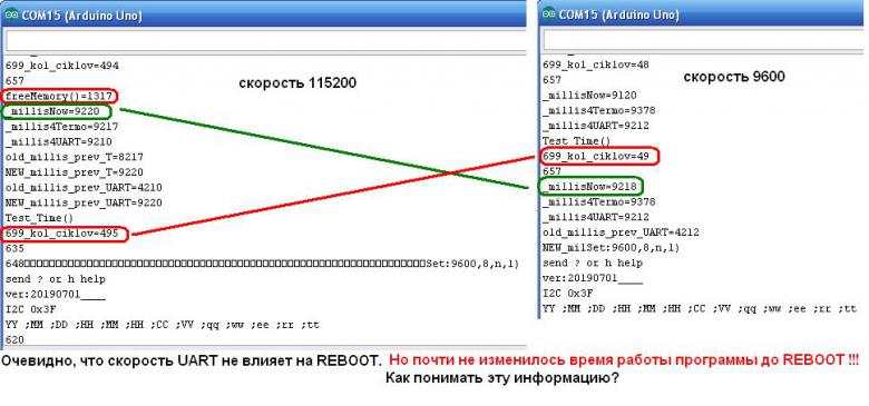

Как определить почему МК перезагружается, если перезагрузка происходит при выводе в монитор?

До сих пор мне хватало светодиода и Serial.print для отладки кода на МК (для предметности Atmega328).
Но вот наступил черный день, когда светодиод и Serial.print не выручают. Был мой рабочий проект на Ардуино Уно, я немного его доработал и проект перестал работать - МК уходит в перезагрузку. Внешне ничего не менялось (ПК, ОС, USB-кабель, IDE 1.6.0, библиотеки), т. е. перезагрузка происходит ИСКЛЮЧИТЕЛЬНО из-за моих изменений в скетче. При питании от внешнего БП 12В х 2А и отключенном кабеле USB, тоже перезагружается.
С одной стороны, я понимаю, что могу откатиться на старую рабочую версию и начать добавлять код "по строке" компилируя и контролируя работоспособность устройства. С другой стороны, делать мне этого не хочется, так как хочется узнать, как искать причину проблемы, когда перезагрузка происходит "на полуслове" при выводе информации в монитор последовательного порта Ардуино.
"Блиц криг" путем ремирования редактированного кода не сработал. Я отключил весь редактированный код, который вызывается из основного цикла (LOOP).  Из этого якобы следует, что проблемный код находится либо в переменных, либо в SETUP, либо в коде, который я не редактировал. Короче, в зависимости от того, что я ремирую, основной цикл прокручивается разное, но всегда одинаковое, количество раз. Т.е. с неким кодом крутится 100 раз и при выводе сообщения (первых двух символов) в монитор МК, перезагружается. Ремирую вызов некой подпрограммы - крутится 90 раз и при выводе сообщения (первого символа) перезагружается.
Собственно вопрос: Как определить почему МК перезагружается, если перезагрузка происходит при N-ом выводе в монитор Serial.print ?
Я думаю, но НЕ утверждаю, что на перезагрузку влияет эта подпрограмма.

Проверил работу программы на скорости 115200. Результат на кртинке. Количество циклов возросло (ожидаемо!), а вот время работы программы до перезагрузки почти не изменилось. Как это понимать?

Понимать это просто - Вы выводите в порт быстрей, чем происзодит отправка, данные при вызове Serial.print помещаются в буфер если в нем есть место. Если нет - то в Serial.print будет ожидание освобождения места. А время этого ожидания напрямую зависит от скорости. Потому выводы из эксперимента. 1. Код очень интенсивно выводит в Serial, это плохо, т.к. тормозит выполнение. Неизвестно че там в тех либах и насколько они критичны к этому. 2. Обнаружена явная привязка ребута не к числу циклов, как описано в стартовом сообщении, а ко времени похоже 10000мс. Что там в коде делается в этот момент?
Вообще-то Вы повторили то, что сказал я, только другими словами. Я тоже думал о 10.000. Но это ни к чему не привязать (типу данных, переполнению и т.п.)
