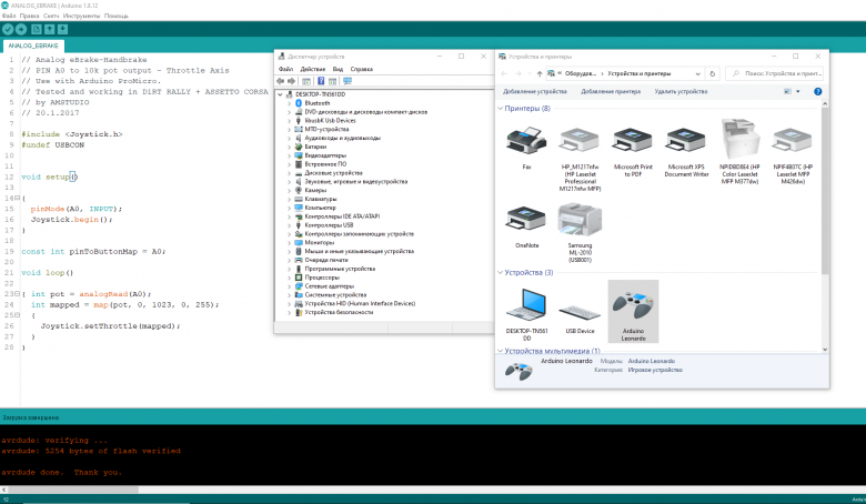

Добрый день,
При подключении  по USB Beetle ATMEGA32U4 (определяется как Leonardo) появляется (и остается на все время подключения) составное USB устройство – виртуальный COM порт и HID совместимый игровой контроллер.
Вопрос – как программно отключить виртуальный COM порт сохранив HID совместимый игровой контроллер?

Сорри, выкладываю скетч.
// Analog eBrake-Handbrake
// PIN A0 to 10k pot output - Throttle Axis
// Use with Arduino ProMicro.
// Tested and working in DiRT RALLY + ASSETTO CORSA
// by AMSTUDIO
// 20.1.2017
#include <Joystick.h>
{pinMode(A0, INPUT);
   Joystick.begin();}
const int pinToButtonMap = A0;
{int pot = analogRead(A0);
int mapped = map(pot,0,1023,0,255);
{Joystick.setThrottle(mapped);}}

AmDepo,
(1) Закомментировать строчку CDC_GetInterface(&interfaces); в файле USBCore.cpp
static u8 SendInterfaces()
	u8 interfaces = 0;
//	CDC_GetInterface(&interfaces);
#ifdef PLUGGABLE_USB_ENABLED
	PluggableUSB().getInterface(&interfaces);
#endif
	return interfaces;
(2) загрузить скетч через программатор

dimax "(2) загрузить скетч через программатор", один раз можно и через порт :))
а я действительно трахался всю ночь пока раскопал, прада там еще менял
	if (CDC_ACM_INTERFACE == i)
//		return CDC_Setup(setup);
		return false;
hid есть а порта нету :))

Уважаемы Dimax,
Все действительно работает! Задача решена лаконично  и элегантно!
Благодарю за профессиональный совет и великодушие!
