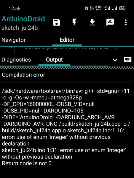

Ну у меня вообще ArduinoDroid из под андроида.
Не представляю даже какая там версия gcc.
Текст ошибки :"use of enum "integer" without pervious declaration".
Люди подсказали, что в IDE 1.6.4 ошибка та же.

Ну, а смысл ошибки вполне ясен - это привет от разработчиков IDE - некоторые версии IDE создают объявления всех функций в начале файла, чтобы блондинки и беременные доярки могли определять функции где попало. В результате получилось, что тип используется до объявления. Про это (и про то, что делать) на форуме писали 100500 раз. Поиск в правом верхнем углу.

enum integer{ZERO,ONE,TWO,THREE,FOUR,FIVE}; enum integer val1=TWO; enum integer val2=FOUR; int func (enum integer x,enum integer y){ return x*y;} void setup(){ Serial.begin(9600); Serial.print(func(val1,val2)); } void loop(){ }typedef-ни enum - жить станет проще.
enum class enMyEnum_t: uint8_t {...}; Void myFunc(enMyEnum_t Param);А без классов никак ?
v1.6.11 - OK
typedef enum {ZERO, ONE, TWO, THREE, FOUR, FIVE} numberList_t; numberList_t val1 = TWO; numberList_t val2 = FOUR; int func (numberList_t x, numberList_t y) { return x * y; } void setup() { Serial.begin(9600); Serial.print(func(val1, val2)); } void loop() { }Вот с этого нужно было начинать. Только, это не всё, я же Вам писал
Вам непонятно первое слово этой фразы? Или Вы умышленно издеваетесь? Там ведь ещё и номер строки был, а он - Вы не поверите, иногда помогает понять в чём дело!
