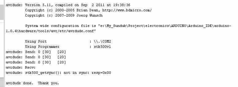

У меня там запятая пропущена :) . Не пишет через бутлоадер, а через USBASP ооооочень долго,я искал где выставить в avrdude isp частоту чтоб ускорить ( последняя прошивка для USBASP такое позволяет,читал) но пока глухо непонятно в каком месте arduino формируеn строку с ключами для usbasp,яб там прописал скорость, заодним бы проверил реальность скоростей. Через клон STK500 в AVR studio 5 секунд и готово. Антивиря у меня нет но есть аутпост, попробую.

avrisp.name=AVR ISP avrisp.communication=serial avrisp.protocol=stk500v1 avrisp.program.protocol=stk500v1 avrisp.program.tool=avrdude avrisp.program.extra_params=-P{serial.port} avrispmkii.name=AVRISP mkII avrispmkii.communication=usb avrispmkii.protocol=stk500v2 avrispmkii.program.protocol=stk500v2 avrispmkii.program.tool=avrdude avrispmkii.program.extra_params=-Pusb arduinoasisp.name=Arduino as ISP arduinoasisp.communication=serial arduinoasisp.protocol=stk500v1 arduinoasisp.speed=19200 arduinoasisp.program.protocol=stk500v1 arduinoasisp.program.speed=19200 arduinoasisp.program.tool=avrdude arduinoasisp.program.extra_params=-P{serial.port} -b{program.speed} # STK500 firmware version v1 and v2 use different serial protocols. # Using the 'stk500' protocol tells avrdude to try and autodetect the # firmware version. If this leads to problems, we might need to add # stk500v1 and stk500v2 entries to allow explicitely selecting the # firmware version. stk500.name=Atmel STK500 development board stk500.communication=serial stk500.protocol=stk500 stk500.program.protocol=stk500 stk500.program.tool=avrdude stk500.program.extra_params=-P{serial.port}в голове каша это точно
а STK500 может он и видит но не шьёт.
А по поводу что там у кого-то видит и шьёт ,так это же меня не утешает :)
ну, при чём здесь Дуино ИДЕ, если аврдуде с программатором работает?
какую версию твой клон STK500 эмулирует - STK500, STK500v1, STK500v2 ?
не знаешь - пробуй все по очереди
на плате стоит usb - uart на ft232 и atmega8535
в фмк studio пишет
An STK500 with firmware version 2.04 has been detected.
Detecting on 'COM2'...
AVRISP with V2 firmware found on COM2
Getting revisions.. HW: 0x0f, SW Major: 0x02, SW Minor: 0x04 .. OK
Getting isp parameter.. SD=0x03 .. OK
в ARDUINO IDE выбор не велик и я всё попробовал.
сейчас заметил что ARDUINO IDE дудке даёт команду использовать stk500 v1
то, что нужно выбрать соответсвующий программатор в Дуино ИДЕ, тебе не рассказал дудка?
