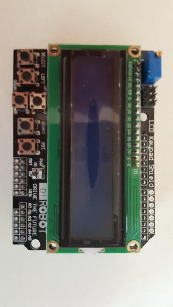

Как подключить датчики и прочее к lcd keypad shield
sana555
Зарегистрирован: 11.05.2018
Первый раз держу данный шилд и не вижу куда подключить нужные мне датчики и прочее на цифровые пины 10-13-GND. Вижу, что рядом с пинами: RST - А5 - есть отверстия, так же отверстия есть рядом с цифровыми пинами: 1-7. А как быть с пинами: 10-13-GND, там рядом отверстий нет?...

https://www.14core.com/wiring-the-lcd-16x2-keypad-shield-on-arduino/

Сейчас понятно, просто свободные пины они скомпоновали в одном месте. Вопрос про 10 пин. Он используется для регулировки яркости дисплея. А если  данный шилд подключить по проводам, возможно ли использовать этот пин для своих целей, предварительно настроив яркость?
