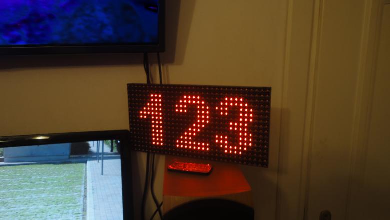

Решаю задачу "табло валют" на LED P10 32х16.
Нужно сделать чтобы курс менять с ИК пульта.
Захват кодов с IRremote в чистом виде на ура. (например в IRDemo)
Как только стартуем
dmd.begin();
Через порт наблюдаем как рандомом сыплется ерунда.
Подскажите куда копать?
Уж 3 день бьюсь. Экран готов. Шрифты настроены. А с пультом засада.
Причем пробывал и DMD и DMD2 ситуация одинакова. Замены IR библиотеки нет.
Поиск ничего не дал. У людей есть проблемы но они с таймерами. У меня и Мега и Уно. Переводил в Меге на другие таймеры. Результат тот же.
С датчиком все ок. Потому как их 3 и смена не помогает. И еще в чистом коде где только IRremote все ок.
В общем осталось только сюда написать. Свои мысли иссякли :)

А зачем в 47 строке идет повторная инициализация объекта DMD? Вы же его уже в 22 проинициализировали. Я попробую завтра проверить, может чего умного напишу.

начать с того, что в обработчике прерывания нельзя использовать обращение к Сериал
В функции showOldCode вам нужно оставить только копирование кода приемника в глобальную переменную , а выводить ее в Сериал - уже в loop().
И , конечно, в таком коде как у вас - выводится она будет не чаще, чем длительность всех команд в ЛУПе. Переписывайте код без делеев.
Ну вот, как цифры изменились - так и выводите. Выставляйте флаг по факту, в лупе его отлавливайте, рисуйте на экране чего надо и флаг сбрасывайте.
dneese - сравнивая ваш код из сообщений №10 и №14 - вижу, что  он одинаково себя ведет и на Таймере1 и на Таймере2  - работает при периоде DMD 50мс и не работает на 5мс  Похоже, что у вас проблема вовсе не в занятости таймера, а в том что вы в прерывание Remote пытаетесь вызывать Serial
Можете вернуть обратно Таймер1. Переписывайте процедуру showOldCode - в ней корень ошибки, имхо

 dmd.drawChar( 2,  1, '9',          GRAPHICS_NORMAL );   // печатаем на екран девятку
 Serial.begin(115200);
   //initialize TimerOne's interrupt/CPU usage used to scan and refresh the display
   Timer1.initialize(5000 );           //period in microseconds to call ScanDMD. Anything longer than 5000 (5ms) and you can see flicker.
   Timer1.attachInterrupt( ScanDMD );   //attach the Timer1 interrupt to ScanDMD which goes to dmd.scanDisplayBySPI()
  //Interrupt 0 to indicate that you will call an interrupt handler with InterruptChain
  RemoteReceiver::init(0, 3, showOldCode); //подключите приемник 433 МГц к цифровому контакту 2.
  loop
  Arduino architecture main loop
void loop(void)
// показывает полученный код
void showOldCode(unsigned long receivedCode) {
  if (receivedCode== 352833)
dmd.clearScreen( true );   //true is normal (all pixels off), false is negative (all pixels on)
dmd.drawChar( 20,  1, '0',          GRAPHICS_NORMAL );   // нолик
 if (receivedCode== 352829)
dmd.drawChar( 10,  1, '1',          GRAPHICS_NORMAL );   // один
 if (receivedCode== 353805)
dmd.drawChar( 20,  10, '2',          GRAPHICS_NORMAL );   // два
if (receivedCode== 353801  )
dmd.drawChar( 10,  10, '3',          GRAPHICS_NORMAL );   // три
теперь при   Timer1.initialize(150000 ); // 150ms отображение на екране очень медленное, но при нажатии на радиопульт код приходит и цифра отображается но очень коряво мигает попиксельно тормозит
но если установить  Timer1.initialize(1000 ); // 1ms отображение на экране идеальное, но код не ловится хоть тресни.
в loop вообще пусто.

проблема таже, но через раз работает
IvanP
Зарегистрирован: 19.11.2018
проблема в том, что данные с пульта дешифруются неправильно, из-за прерываний на отрисовку экрана.
Естественно. IRRemote вообще не любит, когда кто-то кроме него прерываниями пользуется или запрещает их. Поэтому рисовать надо не по таймеру, а по изменению данных. Или просто не блокируя прерывания.
dneese
Зарегистрирован: 20.12.2018
подключите приёмник к пину 2
и ещё у вас 115 строка не компилируется с оибкой exit status 1
base operand of '->' has non-pointer type 'decode_results'

Ребята помогите разобратся, есть приемник 433 МГц, матрица P10 led, arduino nano, код ниже описаный работает идеально, но только когда экран отключен физически, код от радиопульта приходит и в монитор потра выводится и символы на дисплей печатает, но только если физически отключен дисплей.
Как только дисплей подключаю шлейфом в разьём, он отображает правильно символы всё ок
но вот радиоприёмник больше не работает, команды с радиопульта не ловит, отключаю шлейф от дисплея всё ок., тоесть по отдельности всё работает но вместе нет.
  Includes
#include <SPI.h>        //SPI.h must be included as DMD is written by SPI (the IDE complains otherwise)
#include <DMD.h>        //
#include <TimerOne.h>   //
#include "SystemFont5x7.h"
#include "Arial_black_16.h"
//Fire up the DMD library as dmd

нужно управлять матрицей с радиопульта, кто сталкивался?
dneese, месяц назад в сообщении #17 я вам уже писал, в чем ваша проблема. Функция showOldCode() выхывается внутри прерывания, поэтому в нее крайне нежелательно вставлять образение к Сериал - и АБСОЛЮТНО НЕДОПУСТИМО пихать в нее такие огромные функции. как вывод текста на DMD. Оставьте внутри showOldCode() только получение данных с приемника, а всю работы с DMD вынесите в loop()
вы бьетесь с этой несложной задачкой уже который месяц... если сами не в состоянии разобраться - давно б заплатили кому-то
dneese
b707 пишет:
если я за свои поделки буду платить, то я обанкрочусь . да и цену решения я не могу определить,
тут дело не в коде, код я изменил но ничего не поменялось

експерментальным путём выяснилось что если поднести пульт к приёмнику на растояние ближе пол метра, то всё работает и в первом коде и  в этом. Похоже тут наводка на радиосигнал идёт, потому что отключив матрицу от шлейфа, радиус действия увеличивается на десятки метров.
dneese пишет:
в коде. в коде... код в сообщении #28 абсолютно нерабочий, а с #30 уже можно разбираться.
похоже на то, что теперь проблема не в коде, а в схеме или в сборке.
Многие модули RF433 с Али совершенный мусор, может вместо RF433 взять что-то поприличнее, типа HC-12 ? радус действия на открытом воздухе будет до 300-500 метров
dneese
Up, решил проблему подключив Bluetooth и накатал приложение для android, потому что с ИК пультом работает только с одной, двумя, тремя матрицами, а мне нужно напимер шесть семь или восемь. Всё это на nano подцепил и управление пультом виснет если много матриц, победить думаю подключив ещё nano, и принимать ИК команды ей, а потом по serial передавать на первое nano, которое уже на матрицы выведет. Решение не красивое, но по другому не знаю как, кто что подскажет?
Возьмите вместо нано Блюпилл - потянет 30-40 матриц и Сериал тормозить не будет
А на нано DMd особо не разогнать, там при наращивании числа матриц и Сериал начинает буквы терять, мы в прошлом году проверяли с lean74
dneese
Думал об этом, спасибо, теперь точно попробую, так и знал что частоты 16 герц мало
В разделе Проекты найдете тему про DMD библиотеку для СТМ - пишите туда, помогу
