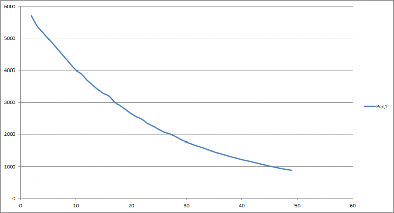

Здравсвуйте, подскажите каким образом можно перевести показания автомобильного датчика температуры ОЖ в градусы?
Пример брал отсюда http://greenoakst.blogspot.ru/2012/03/arduino.html
Сам датчик подключен к 3,3В через делитель 2000 Ом
Сопротивление датчика очень не линейное
Для расчета коэффициентов Стейнхарца-Харца сделал три замера
при -15      14000 Ом
при 18       1800   Ом
при 52       840    Ом

Nikotin
Зарегистрирован: 15.10.2015
Этот код у меня на 5 вольтах показывает 180 градусов вместо комнатной.
Вот небольшой кусок характеристик датчика снятых с порта вот этим
int analogPin = 7;
float Vout = 0;
float R2 = 0;
Vout = (3.3 / 1023.0) * analogRead(analogPin); // Вычисляем напряжение в средней точки делителя (0-3.3)
R2 = 2000 / ((3.3 / Vout) - 1);
Serial.print("Voltage: ");
Serial.println(Vout);
Serial.print("R2: ");
Serial.println(R2);
delay(3000);
C Om
50 870
49 885
48 912
47 942
46 980
45 1015
44 1055
43 1094
42 1140
41 1180
40 1220
39 1267
38 1310
37 1360
36 1410
35 1460
34 1520
33 1585
32 1640
31 1705
30 1765
В  этом диапазоне зависимость достаточно ровная.
Подскажите как тперь эти данные отразить в коде?
Temp = map(R2, 870, 1765, 50, 30);  это будет корректно работать на всем диапазоне измерений?

Постройте график по приведеным точкам. Соедините крайние прямой линией и все сами увидите.
Nikotin
Вот кривая измеренная от 3 до 50 градусов.
uragan, Можно по подробнее про двумерную матрицу? Очень бы хотелось взглянуть на пример кода. Я не программер просто. А то в голове только вариант - Разбивать кривую на мелкие кусочки и  if -ами определять в какой диапазон попало значение а дальше через map ?  Наверняка же есть вменяемые решения ) У математиков еще есть вариант с интерполированием функции но мне он кажется сложным.

Вот вам формула по вашим данным полиномная для нахождения температуры зная сопротивление.
Степень приближения очень высокая в пределах кривой 0,99 почти единица!!!
Т=0,00001R^2-0.047R+83.10
(формула выведенна только для вашей кривой другим не подойдет!!!!)
uragan
Зарегистрирован: 23.02.2015
Интерполированием тоже можно. Но кусочками прямых тоже ничего сложного. И если умеешь, то достаточно просто. И точность - проводишь прямые на предложенном графике и все видно. Выложить кусочки кода длч меня сложно. Ни разу не программист.
