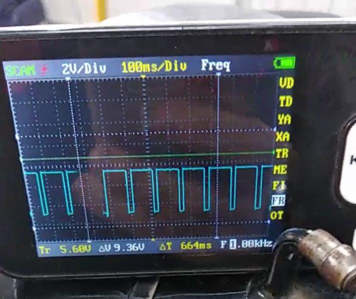

Приветствую! Есть аналоговый датчик, map в автомобиле, при работе двигателя на осциллографе он выдает пилообразный сигнал. Разрежением его колебает туда -сюда. Задача, посчитать количество вершин (пиковых, максимальных, верхних мертвых точек, как ещё объяснить), и привести это к количеству колебаний в минуту. То есть получить простейший тахометр. Логику вижу такую, постоянно сравнивать значение,
Если текущее значение больше предыдущего, а последующее меньше, то собственно count++.Пробовал разное, но что-то как-то не ахти. Направьте на путь, спасибо.

Вариант 1 - поставить диф цепочку и компаратор и считать переходы через 0 вниз с гистерезисом для отстройки от шумов.
Вариант 2 - ловить сильный переход вниз (надо знать какой он должен быть).
Вариант 2 - то, что предлагаете Вы, но опять таки с программным фильтром от шумов.
Вариант 3 - считать среднее и ловить переход вверх через него.
Вариант 4 - считать среднее измеряемое значение, по нему рассчитывать максимальное и ловить переход на уровне процентов 80.
И еще целая куча вариантов - выбирайте.

Благодарю. С компаратором это интересно. Получается аппаратный такой вариант. Но тут интересный момент. У компаратора один какой-то порог. То есть, если обороты двигателя будут ровно 1000, диаграмма красивая. Добавим до 2к, уже не так и пиковые значения будут уже не 4 вольта например, а 2. Но переходы будут. Хотя может выставить минимальный порог, измерянный на 2к, скажем 2в, и опираться на него?

Собрал такую схему. На выходе меандр. Подскажите, что тут можно добавить, и т.д. выход планируется на прерывание контроллера. На макете  вроде все работает.
Hayabusa
Зарегистрирован: 29.03.2012
Hayabusa
Может нужно какой-то фильтр от шумов или ещё что-то. Спасибо.
Микросхема 2и-не. Cd4011
